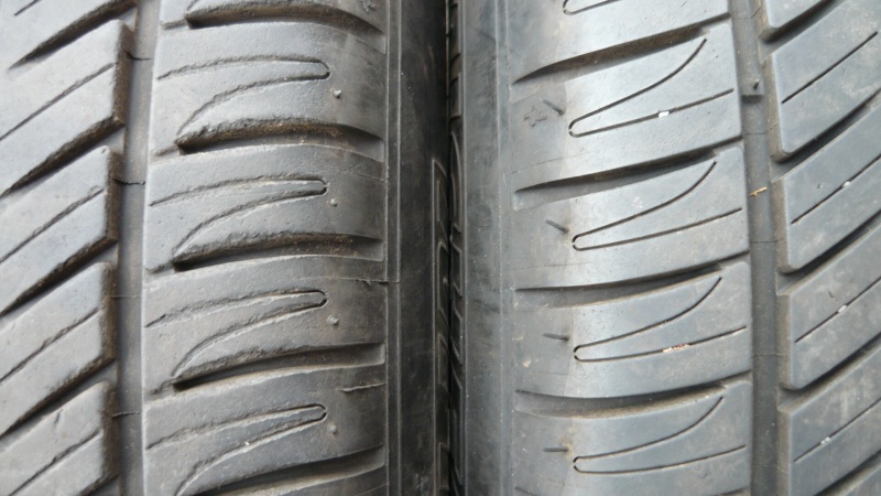

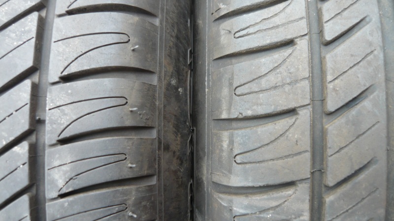

Dnes jsem byl v chevroletu kde udělali geometrii a vše bylo OK. jak se patří na nový vůz a když se řešily všechny možnosti tak se přišlo na to, že pneumatiky jsou již z výroby takto dodávány a jsou asimetrické je to až k nevíře v souboru přikládám foto pro posouzení. :)
Zde přikládám foto.
Zde přikládám foto.

Re: sjizdi se pneu
S tou výrobou by som nesúhlasil. Ani pri zimných plášťoch nie je pri výrobe jasné, na ktorú stranu auta budú montované. Narážam na to, že máš všetky zjazdené na vonkajšej strane... :?: :?: :?:
burdych
Příspěvky: 52
Registrován: úte lis 01, 2011 13:20
Bydliště: České Budějovice
Re: sjizdi se pneu
Příspěvek od burdych »
Toto foto je z internetového obchodu a je to foto nové pneumatiky....

Re: sjizdi se pneu
...a fakt ;) Haluz, čo? Človek by čakal dezénové drážky všade... :mrgreen:

Pri asymetrickom dezéne je jednoznačne dané, ktorá strana pneu je vonkajšia.
Nerozumiem ako môže súvisieť asymetrickosť dezénu s nadmerným opotrebovávaním.
... že vraj "pneu sú z výroby predzjazdené" ... -P

Příspěvek od Jožan »
Tyhle gumy mají vždycky psáno buď INSIDE nebo OUTSIDE na straně,ju?
vasek
Příspěvky: 229
Registrován: stř bře 30, 2011 19:57
Bydliště: Humpolec
Re: sjizdi se pneu
Příspěvek od vasek »
Naprostá hloupost!! Všechny pneumatiky musí mít z výroby stejnou hloubku desénu v celé šířce pláště a je jedno jestli jsou symetrické nebo ne. Jestli se Ti sjíždí jak letní, tak zimní stejně (venkovní strana), tak je jednoznačně problém v podvozku.
