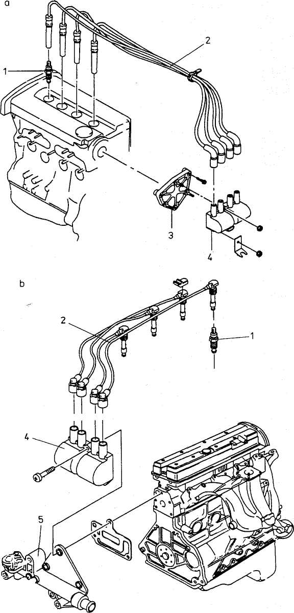

Raději se zeptám než něco zkazím.Měl jsem odpojené zapalovací kabely od cívky a nějak si nejsem jistý :?: pořadím,který kde od které svíčky patří.Možná to mám dobře,ale chtěl bych mít jistotu.Jedná se o Nubiru 1,6.Díky za případné odpovědi. ;)

Najdi si na hlavní straně " Nubira servisní manuál " a na stránkách 68-72 máš rozkreslené celé zapalování u obou motorů :lol: Je to v PDF , takže si ty obrázky můžeš zvětšovat jak se ti zachce :roll:

Na to jsem se díval. Nemůžu to z toho vyčíst. 1,6 to tam má svedené do svazku a spojené páskou. Kabely se tam kříži a není to pořádně vidět kam vedou. Na tom druhým motoru to vidět jde v pohodě,ale ten nemám. Potřebuju motor Nubira1,6 benzin.

Jedná se mi hlavně zapojení druhé půlky cívky.Jestli to má být na té cívce zapojené v pořadí třetí válec a druhý válec nebo druhý válec a třetí válec.Mám to zapojené v pořadí jako na obrázku B teda 1-4 první půlka cívky a 3-2 druhá půlka cívky.Když přehodím kable na cívce mezi třetím a druhým válcem 2-3,tak má motor nepravidelný chod.

Tak sem se k tomu konečně dostal abych se pořádně podíval na tu cívku.Pálí to bráno od předního skla.První půlka cívky: 1 válec a 4 válec.Druhá půlka cívky: 2 válec a 3 válec.Podle mně to musí být zapojené přesně jak to má být a není jedno,který kabel je kde připojený.1-4 nebo 4-1 nebo druhá půlka 2-3 nebo 3-2.Tím by se změnilo časování.Je pravda,že 1-4 a 2-3 válec chodí spolu,ale jsou jinak časované.Stačí se podívat na vačku.
