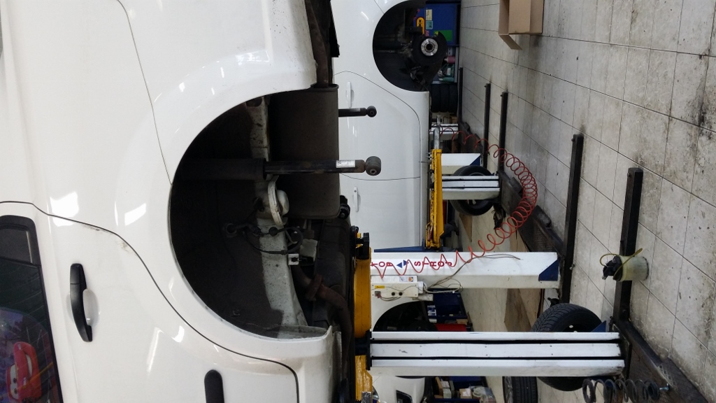

Menilo sa všetko: zadné pakne, brzdový bubon, predné doštičky, brzdový kotúč, brzdové valčeky, lanká ručnej brzdy, odvzdušňováky dokonca aj viečko nádobky bolo deformované.
Dal som vymeniť aj púzdra zadnej nápravy tie silentbloky boli potrhané a v zákrutách som mal pocit ako by mi uskočil zadok auta do boku.
Staré brzdy:
Nové:
