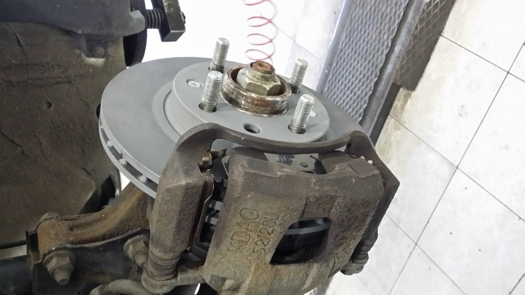

cau zajima mne vaz nazor na todle mam asy rok stare aveo sedan 1.4 najeto 20000 a jezdim kazdy den a pri brzdeni mi to zaclo delat podivny zvuk jak kdybych trel dve zeleza o sebe ale kdyz jsem odmontoval kolo kotouc byl hladoucky a desticky byly jak z vyroby uz to trva asy tyden a stale ty same zvuky uz sem skusil vsecky varianty brzdeni tak uz asy pomuze jen vymnena

A tluče Tě to do volantu, možná máš vyhřáte kotouče (zvlněné).

mě brzdy pištěli jak blbý asi před týdnem a mezi kotoučem a zadním plechovým krytem jsem měl spadenej kamínek.Byl mezi kotoučem a vnitřním plechovým krytem,ale ne velkej kamínek,úplně malinkatej,ale bordel dělal jak prase.Zvuk jako železo o železo ale strašně ,tak jsem sundal kolo a kamínek vyloupl šroubovákem a je klid.

tanto kamienok som mal aj ja ale to iba raz. presne tak bordel jak svina ale vyskocil sam po asi 500 metroch

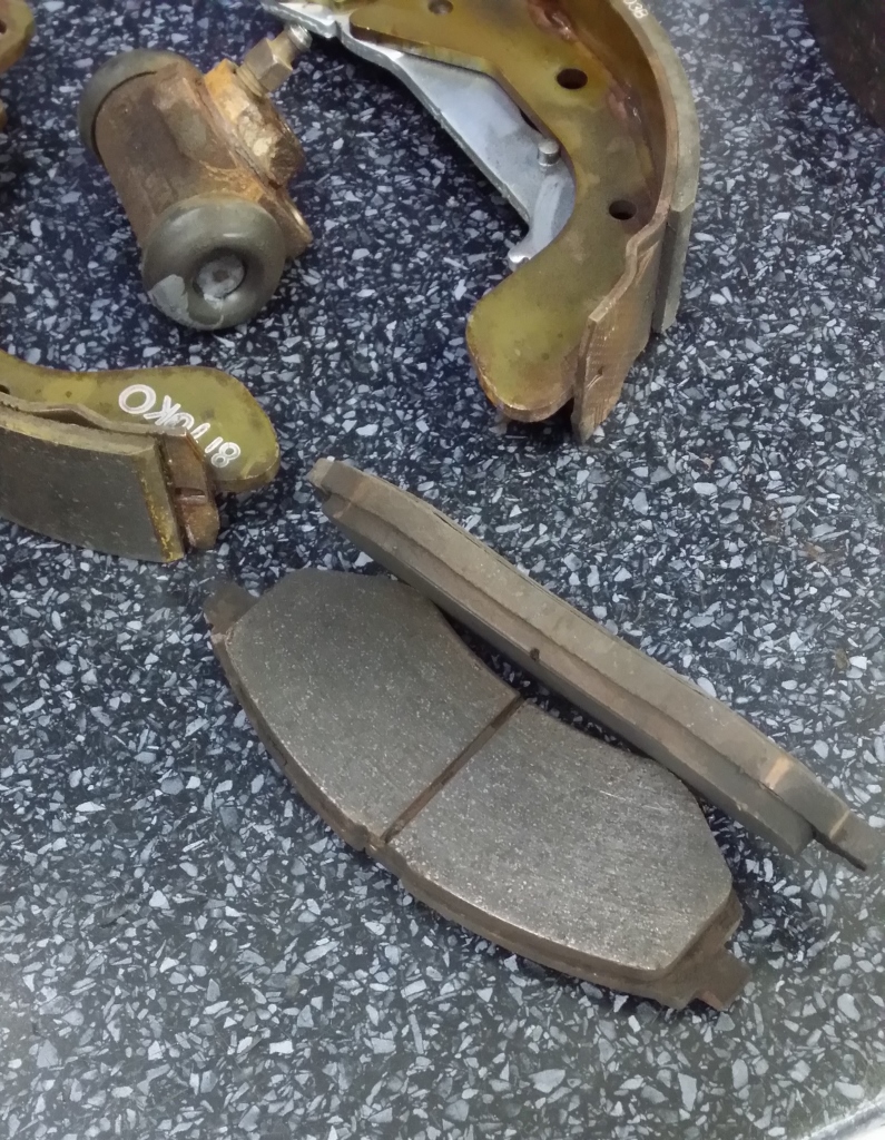

:D jj podhuštěna guma táhne do strny i bez brždění,já bych viděl na jednom kole špatný brzdový váleček možná zarezlý a tím pádem jedna strana brzdí víc a druhá míň :D na předku samo :o)
