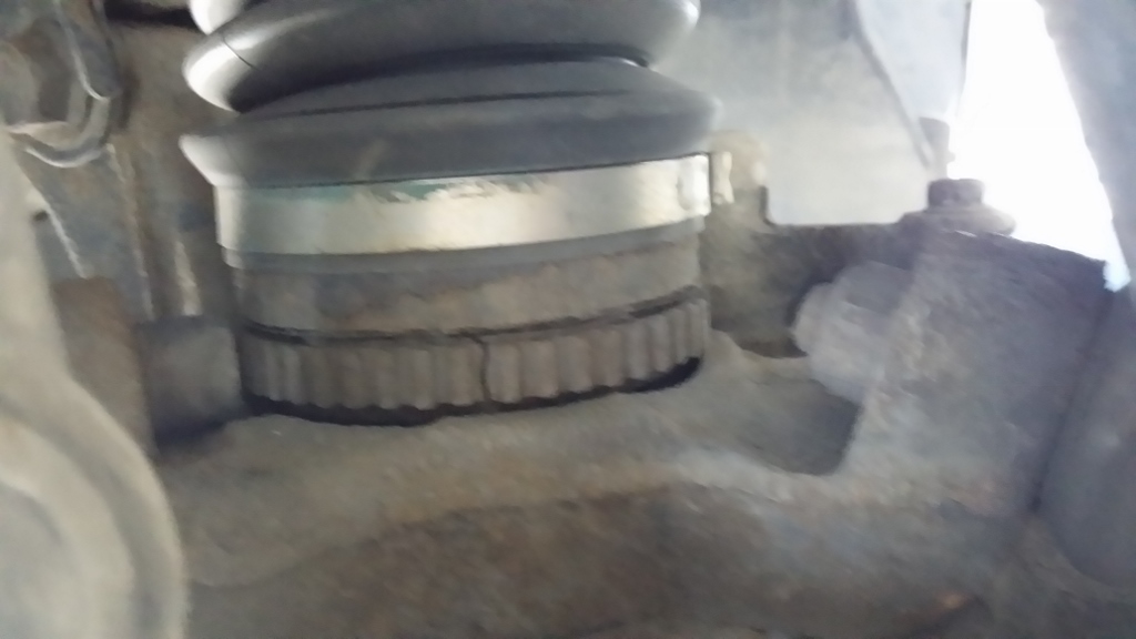

Trochu s odstupom času. Mal som tiež problem s ABS.
Niekedy pri bežnom brzdení mi z ničoho nič začalo reagovať ABS.
Mal som prasknutý ten prúžok s ozubením, podľa ktorého senzor ABS vyhodnocuje či sa koleso točí alebo je v šmyku.
Dal som to vymeniť. Je to komplet Homokinetický kĺb.
Zistil som že je prasknutý, keď som dal meniť komplet brzdy.

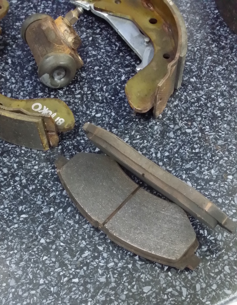

Tie vydržali bez zásahu 87 000 km a stale brzdili dobre. Výmena však bola v poslednej chvíli.

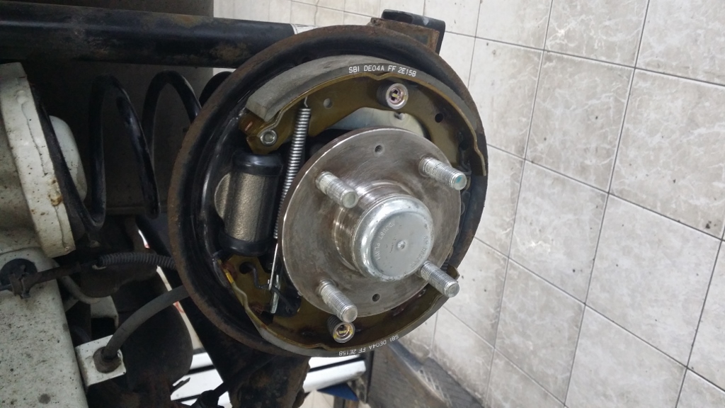

Menilo sa všetko: zadné pakne, brzdový bubon, predné doštičky, brzdový kotúč, brzdové valčeky, lanká ručnej brzdy, odvzdušňováky dokonca aj viečko nádobky bolo deformované.
Dal som vymeniť aj púzdra zadnej nápravy tie silentbloky boli potrhané a v zákrutách som mal pocit ako by mi uskočil zadok auta do boku.
Staré brzdy:
Nové:
