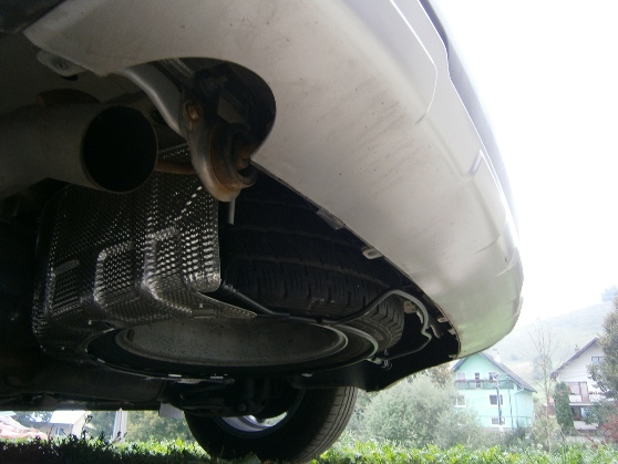

Tak se nezapomeň ukázat stím držákem ať to vidí i ostatní dej to třeba do své ho temata takové šikovné udělávky mně zajímají a ostatní určitě takyOrel píše:vím co chci , chci rezervu a jestli bude plech nebo alu je to jedno , ta sada by byla dobrá kdyby chtěl ještě nekdo další z okolí(další tři) tak bych ji koupil a podělil se protože pak stačí nějaká jetá pneu a mám kolo komplet za 2tis, také by to byla hezká sada na zimní pneu.
já už mám koupený plecháč za 1300 a gumu hodně dobrou jetou za 500 , plecháč se dá koupit i kolem 1000 na netu ale já nemohl čekat, držák mám svůj a funguje super , přežil asi šestkrát dálnici z Prahy do Brna a cestu do Chorvatska po dálnici a domu, to jsem jel přes Bosnu a Madarsko. Rezerva je na křížové konstrukti zavěšené na čtyřech řetězech , kolo mám spuštěné do jedné minuty a nasazené do držáku také tak, kolo samotné je ještě zajištěno dalším řetězem ale to je jen pro jistotu protože ten držák co mám se opravdu nehne a je hodně předimenzován.(hever a klíč na povolení leží v rezervě)
Neupadlo to ani při jízdě přes 220km/h , nevím kolik jsem jel protože auto ukazuje do 220 , udělal jsem si fotku na památku jak to frčí a taky protože tak rychle normálně nejezdím, jen jsem chtěl zkusit kolik to dá .

tak já to tedy zajdu nafotit ale to se budu muset hodně ohnout , aspoň prověřím všechny spoje a matky

ja som si objednal original stalo to nejakych 124 eur . montaz doma na dvore 0 eur . rezerva = zimna guma aj s diskom

Cena kompletního držáku rezervního kola a hever vč. klíče a příslušenství je 3 3400 Kč.- na orlando , dísk jsem koupil nový za 1 300 Kč

Nahox, teraz pozerám, to poistné lanko si dal kam?
Re: rezerva u orlanda
Na fotke to nie je ale na pravej strane je to zachytene o nejakú dieru

Nemáte někdo zkušenost s uchycením rezervy v kufru? Vyndal jsem třetí řadu sedadel, kterou bych asi stejně nikdy nevyužil a je tam teď o něco více místa... Přemýšlím o nějaké desce, která by mi zarovnala dno a na ní bych kolo přidělal napevno. Na to asi ještě jeden dekl, a pak vanu. Ještě před tím bych se chtěl poptat po nějakém užším kolu, zatím vozím letňák, ale ty plnohodnotný zabírají zbytečně moc místa. Nezkoušel to už někdo sehnat?

Ahoj, máte někdo odkaz na místo kde se dá pořídit origo nebo replika zvedáku na Orlando?Ještě otázka na ty co mají rezervu-je vůbec zvedák součástí výbavy a kde je v autě uložený.Na stránkách od Chevy příslušenství o zvedáku ani zmíňka.dík

Ten zdvihák je súčasťou položky "držiak rezervy + sada náradia."

dá se sehnat sólo,měním si pneu sám?
