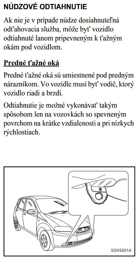

Potrebujem odtiahnut AVEO r.v.2008 do servisu a pozeram sa vpredu, kde by sa dalo zapojit tazne lano.
Nevidim tam ziadne oko, kde by som zacvakol hak na taznom lane.
Viete poradit ?
Dakujem

Aveo neznám, ale tipnu si, že když je v manuálu (např. ZDE) výslovně uvedeno, že se nesmí tahat se všemi 4 koly na zemi, tak tam ani tažné oko nebude.
Takže odtah jedině na podvalu celé auto nebo aspoň přední náprava:

Takze nakoniec to moje AVEO ma tazne oka :-) Priamo z mojho manualu.
Ale ako ma skusal tahat, s volantom sa nedalo poriadne tocit, ani poriadne brzdit, brzda bola uplne tuha (tvrda)

To je ale normální, dokud nenastartuješ motor, tak posilovače nefungují.
Jinak na tom obrázku je starší Aveo, než máš v profilu. Já hledal v manuálech pro rok, co máš uveden v podpisu. Našel jsem třeba, že ještě novější Avea mají oko pod kulatou záslepkou vpravo v předním nárazníku.

Ale ja to oko tam fakt mam, ako na tom obrazku.
A tahat ma museli bez motoru, neslo nastartovat :-)
