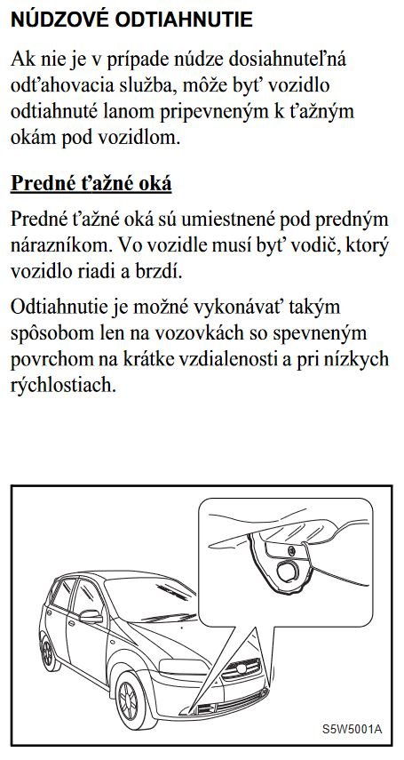

Re: Kde zapojit tazne lano ?
Takze nakoniec to moje AVEO ma tazne oka
Priamo z mojho manualu.
Ale ako ma skusal tahat, s volantom sa nedalo poriadne tocit, ani poriadne brzdit, brzda bola uplne tuha (tvrda)
To je ale normální, dokud nenastartuješ motor, tak posilovače nefungují.
Jinak na tom obrázku je starší Aveo, než máš v profilu. Já hledal v manuálech pro rok, co máš uveden v podpisu. Našel jsem třeba, že ještě novější Avea mají oko pod kulatou záslepkou vpravo v předním nárazníku.
Ale ja to oko tam fakt mam, ako na tom obrazku.
A tahat ma museli bez motoru, neslo nastartovat
