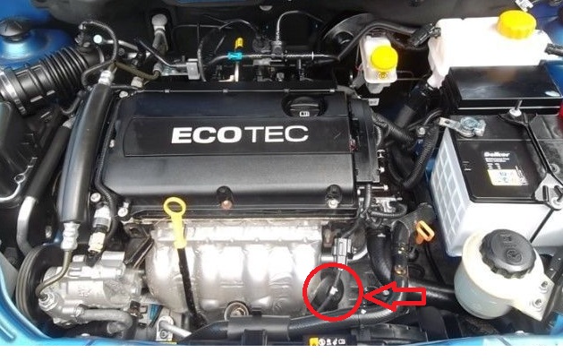

Zdravíčko, prosím poraďte, mám Aveo 1.4, 74KW, sedan, 2010. Chci si vyměnit olej, ale nemohu najít olejový filtr. Najde se zde dobrá duše, která zbloudilci poradí? Děkuji. :D

filter je na bloku motora V predu vedľa katalizatora. Ale keď nerozoznáš olej.filter, výmenu doporučujem zveriť odborníkovy. Su 2 druhy filtrov , velkosť rovnaká len závyt je rozdiel.

Děkuji mnohokrát. Olej už jsem měnil několikrát, jenom jsem měl vždy auto, kde byl filtr oleje ta "plechovka".
Aveo je první auto, které mám, kde filtr je takhle řešen. Ještě jednou díky.

u avea 1.4 je to rovnaké akurat miesto plechovky je vložka.

Budu letos měnit u přítelkyně poprvé olej a ol.filtr samozřejmě. Jak zjistím, jaký tam má filtr, myslím tím jaký závit? Prý jsou 2 typy filtrů.

Krepi píše:Budu letos měnit u přítelkyně poprvé olej a ol.filtr samozřejmě. Jak zjistím, jaký tam má filtr, myslím tím jaký závit? Prý jsou 2 typy filtrů.
A záleží aj na tom ktorý typ motora tam máš. lebo niektoré majú papierovú vložku ako olejový filter.Odfoť motor a pošli vin a a prsne ti zistím

Nestačí.. sú tam 3 typy filtrov.

VINko: KL1SF69WJ9W046913

je tam olejový filter - 55594651, je to papierová vložka
a nachádza sa tu

To vidím poprvé, aby ol.filtr byl takhle nahoře. Pepírová vložka, to nezní moc kvalitně :)
