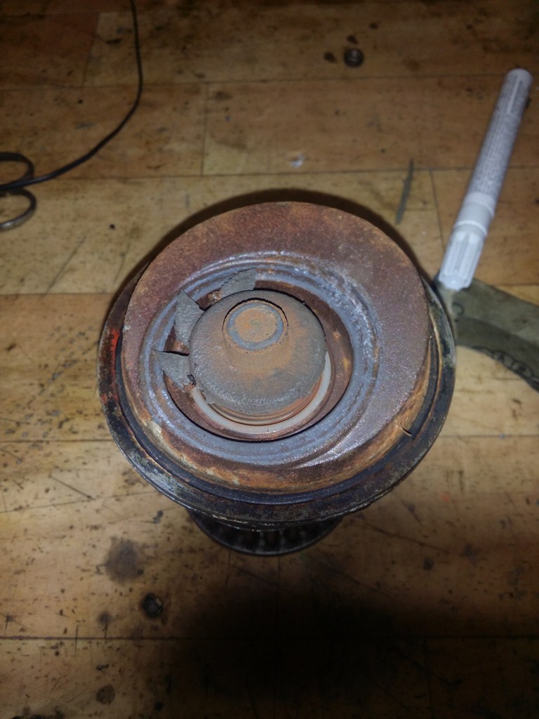

Zdravim mal som problem, prasklo mi tesnenie pod hlavou kvoli vodnej pumpe ktora bola vlastne uz len oska
... vsetko som porobil, tesnenie pod hlavou nove aj vodna pumpa... problwm je ze do oleja sa mi dostala voda... mozno len trosku nevie... chcem sa opytat ako dam dole olejovu vanu... mal som ju celu povolenu a uz visela dole ale stale ma tam nieco drzalo... vedel som ju len dvihat hore a dole o nejake 3 cm... musim dat dole aj olejove cerpadlo alebo poloos alebo take daco este?? Inak nemam sancu tu vodu dostat poriadne von z toho oleja..

Nie nie 1,6 nemám... mám to aj podpise že Nubči je 2.0 16V... ale postup by mohol byť podobný... lebo v manuále bolo písané že len dať dole výfuk odskrutkovať olejovú vaňu a pojde dole... ale mňa tam dačo drží ešte pravdepodobne ten sací kôš... to mi povedal aj mechanik že sa s tým treba vyhrať... ale nevadí zajtra ide do servisu a dám spraviť len preplach a diagnostiku olejovej sústavy... dymí jak šialená... a to všetko za túto vyku*** vodnú pumpu viď. obrázok.
