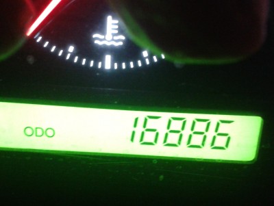

Kolik máš najeto píšeš málo ale to není žádná informace?
Já mám kolem 90000 a zatím klid.

Re: Hluk v zadnej časti
Viem, že to nie je číslo, ale málo je málo, prikladám dnešný stav. Myslím, že k tým km by sa nemala vyskytnúť takáto závada.Hanzy píše:Kolik máš najeto píšeš málo ale to není žádná informace?
