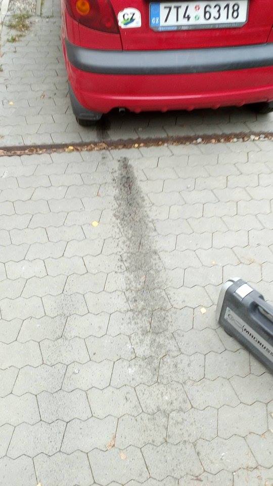

Na katalyzátor kouknu, tohle mi občas vyletí z výfuku :-)
sepo
Příspěvky: 148
Registrován: stř črc 04, 2007 17:28
Bydliště: ruzomberok
Re: Matiz 0.8 - motor cuká, nedrží otáčky na volnoběh
Příspěvek od sepo »
joj ty mas mladsieho matiza ako ja...no tak odmontuj vyfuk od motora s kus sa prebehnut uvidis ci to bude katalizatorom...ale mne ked olej zral popri kruzkoch takyto humus isel z vyfuku...
