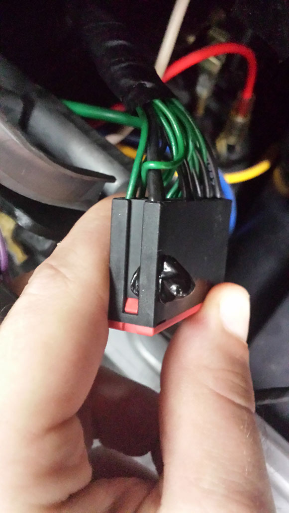

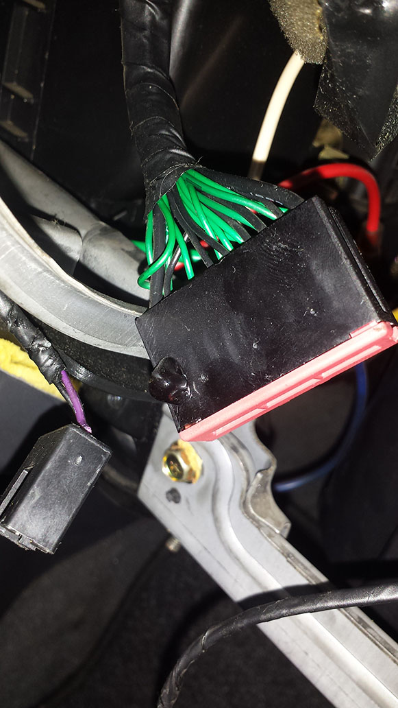

Mne sa zda, ze sa to uz riesilo.
Bola to asi kostra za stredovym panelom, tam to bolo obhorene.
Skus pozriet tu kostru.
Ak to nebude, mozno orech spinacky.

tak se mi povedlo odmontovat přihrádku spolujezdce, ale v téhle změti se opravdu nevyznám...
nasměrujte mě prosím někdo, kde najdu tu kostru :-)
