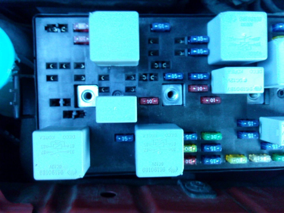

Zdravim lidicky, mam na svojej nubire mensi problem pravdepodobne s chladenim. Ked zastavim na semafore, zacnem troska citit akoby vrela voda. Typicky zapach. Nevsimol som si zeby voda vrela (vo vyrovnavacej nadobke), no z niekade voda kvapka, pod olejovou vanou v zadu. Rucicka teploty je stabilne medzi stvrtkou a polkou. menil som termostat lebo na dialnici klesala teplota na stvrtku, asi sa nezatvaral uplne termostat.
Skusal som ci sa roztoci ventilator. Nechal som motor zahriat a po hodnej chvilke sa roztocil, ale pomaly. Potom som si vsimol, ze ma motor 2 stupne rychlosti, myslel som ze odisli relatka alebo poistky, testol som ich a aj relatka, aj poistky su OK, len ak vymenim relatko high za poziciu low, tak sa ventilator vobec neroztocil, troska divne ked je ok...

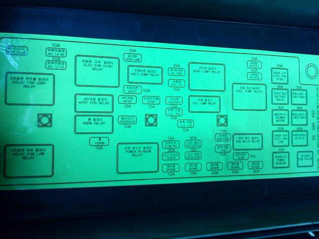

Prikladam foto spinacky aj schemy na viku spinacky. Chyba tam relatko electric fan cont relay. Je to nejake riadiace rele? neviete niekto? neviem sa k tomu dopracovat. je pod jeho poziciou 5 kontaktov, nerusim na co, ale mozno spina nejakym sposobom jednotlive relatka.

Ten vetrak sa ti zapina na vsetky stupne? nevadi ak toci pomaly, dolezite aby nezovrela voda, takze kludne to zohrej, neboj sa to trocha povytacat a pridavat plyn aby to riadne rozkurilo a sleduj teplomer a vetrak. Ak to riadne uchladi, tak chladenie bude ok. Ako su riesene relatka a stupne chladenia netusim, schemu nemam, preto to riadne preskusaj a mozes potom skusit prehodit relatko z ovladania okien "power window" do tej prazdnej pozicie "cont relay" a sleduj ci sa nieco zmeni (okrem toho ze ti docasne nepojdu okna :) )
