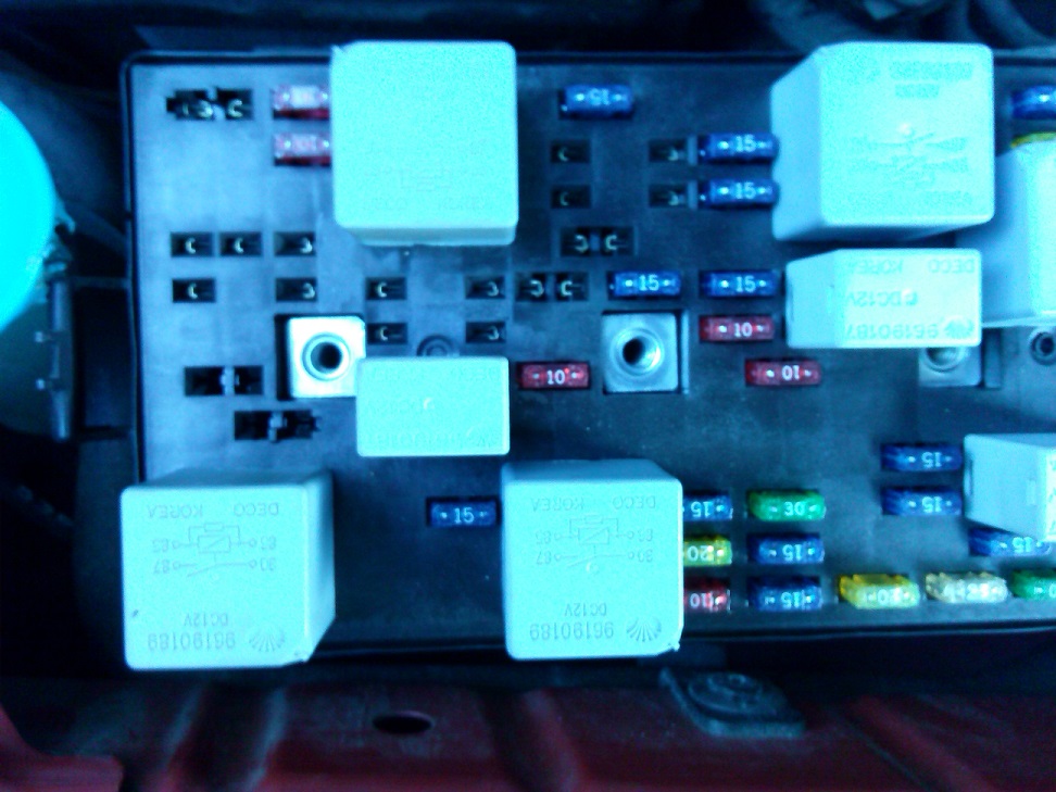

Ten vetrak sa ti zapina na vsetky stupne? nevadi ak toci pomaly, dolezite aby nezovrela voda, takze kludne to zohrej, neboj sa to trocha povytacat a pridavat plyn aby to riadne rozkurilo a sleduj teplomer a vetrak. Ak to riadne uchladi, tak chladenie bude ok. Ako su riesene relatka a stupne chladenia netusim, schemu nemam, preto to riadne preskusaj a mozes potom skusit prehodit relatko z ovladania okien "power window" do tej prazdnej pozicie "cont relay" a sleduj ci sa nieco zmeni (okrem toho ze ti docasne nepojdu okna
