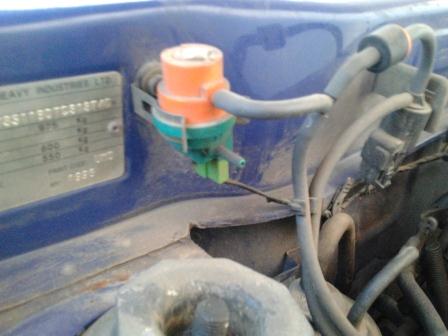

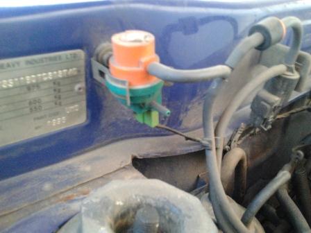

dneska ráno som to pozrel... neviem ale no... chladič je trošku teplejší ale cirkulácia vody nieje podmienená teplotou motora (aspoň ja si to tak myslím) ale vrtulka na chladiči sa nezapla a ani sa nezapína ale našiel som tam podivuhodnú vecičku... niečo ako potenciometer v obale od lepidla a káble vedú niekam preč (odfotím to a pridám sem tú fotku)

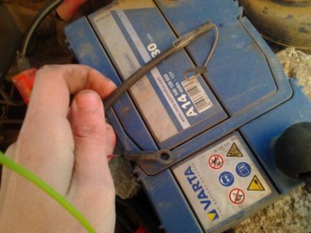

dneska som sa pohral s autom, v tej "tube" od lepidla a bola tam pojistka a vedie to dalej k vypínaču pod volantom a ten vedie k nejakej kontrolke (resp. diode) nad ofukovačom šoféra pri okne. konektory z tej diody sú na obrázku. Otázky mám ale dve. Keď by som chcel vyčistiť komory karburátoru môžem to spraviť technickým benzínom BEZ toho aby som ho odmontoval? alebo ako ho mám vyčistiť keď ho nechcem odmontovať a môžete mi povedať čo to je na obrázku? a čo to má vlastne za úlohu. Ďakujem.
