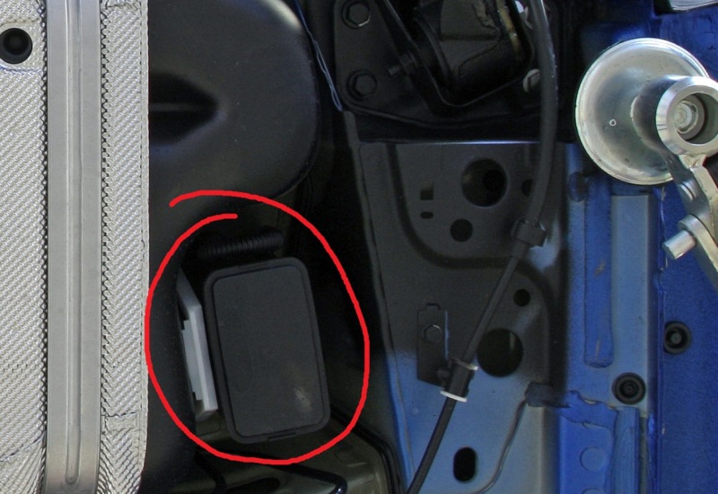

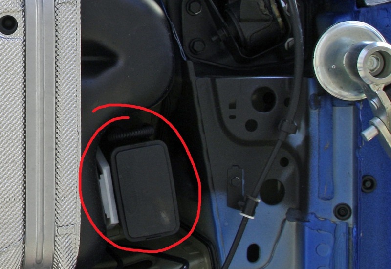

zdravym chcem sa opytat kedy treba menit palivovy filter na cruze 1.6 a kde sa nachadza?dakujem

Filtr je.
Ovšem přímo v čerpadle, viz. serv. pokyny:
Vyjměte modul palivového čerpadla.
Zkontrolujte filtr modulu palivového čerpadla. Pokud je filtr zanesený, vyměňte sestavu modulu palivového čerpadla.

Aby sa predišlo polemikám, dohadom a prípadným nedorozumeniam v servise: Filter pri čerpadle priamo v nádrži je iba hrubý, na zachytenie veľkých nečistôt. Samotný jemný máš tiež, nachádza sa na ľavej strane vo výklenku medzi nádržou a karosériou... inak, v servise že ich pozdravujem, nech sa idú pozrieť do múzea dopravy, tam zistia, že sa jemné fitre používajú už od "doby kamennej..."
