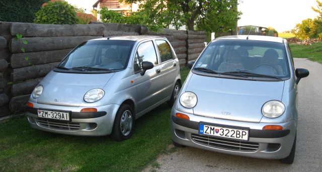

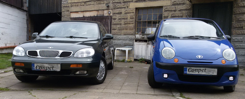

Zakladám novú tému k novému autu. Keďže sme mali s naším pôvodným Matizom ZM-329AI veľa problémov a službu vypovedal aj ten nakazený Golf :x , narýchlo ale zároveň výhodne a úspešne sme kúpili skoro "nový" Matiz.
Tento mal pri kúpe najazdených len cez 54 000 km, čo je približne 4x menej, než má natočené ten náš :D . Od nášho auta sa líši rokom výroby - je o 1 rok starší, ale veľmi zachovalý a nezničený nákladmi. Jediná nevýhoda je, že nemá klimatizáciu, ale možno ju časom prehodím z našeho :idea: . Tak ale čo by ste chceli za 1000€?

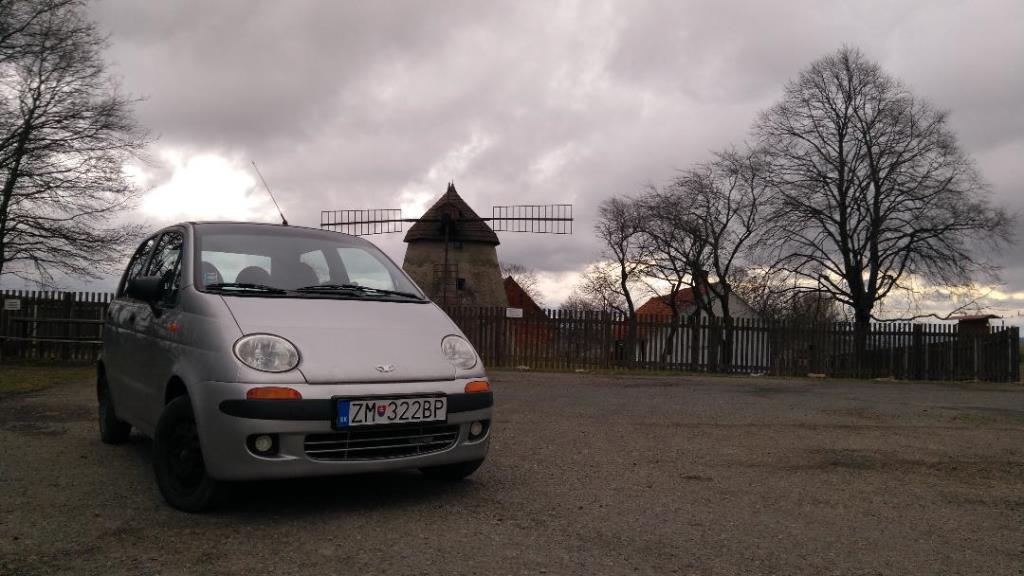

Pridávam fotky auta pri kúpe a neskôr s novými ŠPZ.

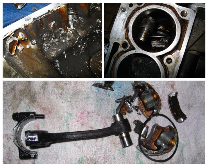

Tento nový Matiz sme museli kúpiť kvôli zadrenému Golfovi. Ten sa pokúsim opraviť v priebehu ďalších týždňov. VW 1.4 litre sú najhoršie a najnevydarenejšie motory - nízky výkon, vysoká spotreba, vysoká poruchovosť.
Keby viem, že je problém v krúžkoch :idea: , tak by som starý motor opravil oveľa rýchlejšie. Takto mám zgenerálkovanú hlavu s rozdeľovačom a všetkým doma v garáži a asi ju nikdy nepoužijem :-D Auto ide v pohode, len ten 10-stupňový predzápal by som potreboval lampou nastaviť a nie od oka a spojku doladiť nejako (ale s tou bol vždy problém). :)
Ale uznávam, keď sa roztrhne rozvoďák - tak je nutné vymeniť motor alebo zošrotovať auto. 8)

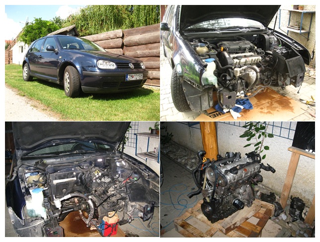

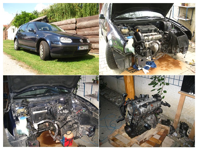

10.9.2013: Ešte chcem doplniť, že oba Matizy sú pojazdné, žiadne kanibalizovanie neplánujem, dielov máme dosť. A pridávam štvorfotku vyberania 1.4-litrového motora z Golfa IV.

No síce to do Matiz fóra nepatrí, ale dnes tatko kúpil hviezdičkový nádstavec na golu. Tým pádom sme mohli pokračovať v rozoberaní VW Golfa IV - 1.4 16V. Hlava je nepoškodená, ale to prekvapenie, čo bolo vo štvrtom valci a v olejovej vani - štvrtý piest totálne na kašu :lol: a jeho ojnica ohnutá + poškodený blok motora... Čiže výmena motora istá. :!:

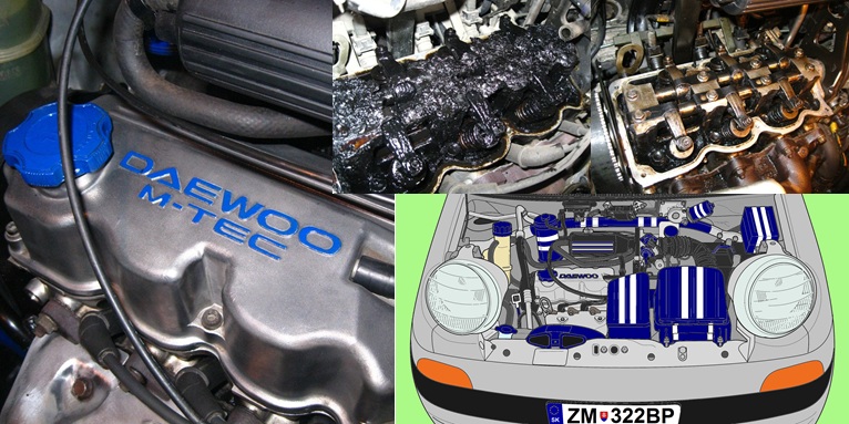

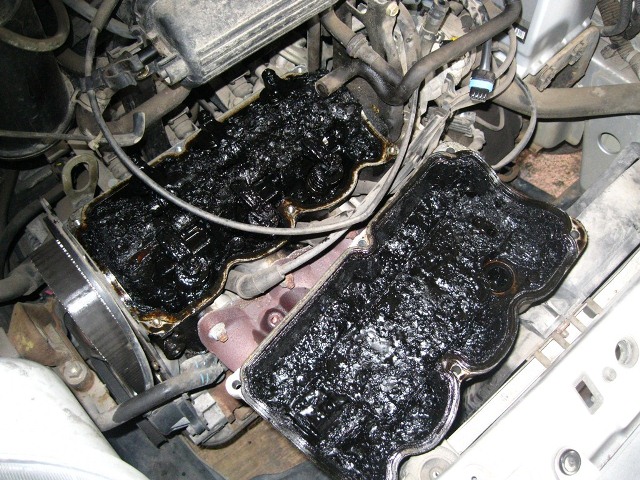

Do Golfa sme už dali nový motor, ale teraz po nekonečných 4 dňoch na intráku, som sa rozhodol vyčistiť moje vozítko ZM-322BP. Dnes som sa zase zahral na autobus a zarobil 12,50€ 8) . Potom domov a šup nad jamu. Sňal som všetky nepotrebnosti a okrem zle napnutého rozvoďáka ma pod olejovým vekom čakalo takéto prekvapenie. :x Neviem prečo sa na 50-tisíckilometrovom motore urobila takáto usadenina. Teta asi nemenila olej alebo čo... Usadeninu z veka i hlavy som prácne vyčistil koľko sa dalo, ešte som zvedavý čo bude v olejovej vani. :?:

No teda to je humus. To nebylo vidět při odejmutí olejového víčka ? Já když kupuji ojeté auto vždy koukám na víčko, jestli v oleji není voda a na víčku se neudělala emulze. Když jsem koukal na vahadla ventilů při koupi Matyze, byla čistá,j en zaolejovaná .
Ale ten tvůj případ to je snad samej spálenej olej. :) :)

Řekl bych,že ty kroužky měnil na tom druhým matizovi.Ale tohle je fakt humus :?
Něco podobnýho sem viděl kdysy na tchánově stodváci.Jezdil na recyklovanou M6AD.Bléé

MATIZ 1999: Nabudúce si ťa asi zavolám pri kúpe auta. Samozrejme, že som sa do viečka pozrel a videl som nános, ale presvedčil ma chod a výkon motora, preto sme auto vzali.
smire666: Krúžky som menil na tom druhom Matizovi, tam bol olej menený pravidelne a nie sú na ňom žiadne nánosy ani po 200 tisíc km ani nikdy neboli.

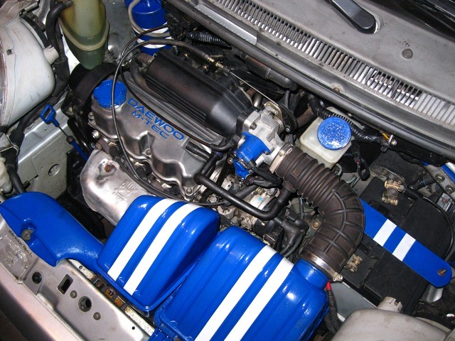

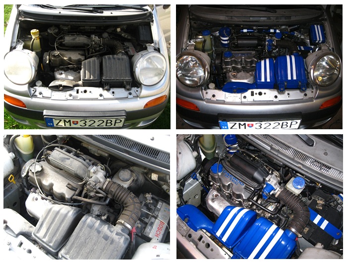

Zabralo mi to síce celý víkend, ale tak som to aj plánoval. ;) Nánosy z hlavy som odstránil najprv mechanicky a potom opakovane benzínom. Na veko som použil motopur. Nešlo to síce úplne odmastiť, ale podstatnú časť som odstránil. Kľukové ani ojničné ložiská nie sú poškodené, ale zdalo sa mi, že vačka má na jednom mieste trošku škrabance, ešte to pozriem, keď budem nastavovať ventily. A taktiež som urobil toto :idea: :
→ vyčistenie vnútra sacieho potrubia
→ vyčistenie škrtiacej klapky (TPS aj IACV = senzor a regulátor voľnobehu)
→ prebrúsenie olejového veka a krytu zberného výfukového potrubia
→ výmena tesnenia pod vekom
→ odmastnenie a prebrúsenie olejovej vane a nástrek
→ prebrúsenie a nástrek spodného krytu prevodovky
→ vyčistenie sacieho olejového sitka
→ vyčistenie a odmastnenie bloku zo spodu a rozobratie - kontrola ložísk
→ odmastnenie prevodovky
→ nový olej a nový olejový filter
→ napnutie rozvodového remeňa
→ nový držiak batérie (ten mi vyrobil tatko)
→ výmena poškodených hadičiek a zaizolovanie obnažených káblov
Taktiež som vyčistil aj všetky možné drobnosti a podľa pripraveného grafického návrhu (toto znelo veľmi profesionálne :D :D ) som nastriekal čo som chcel a natrel písmená na veku. Možno budete namiestať, že to dlho pekné nevydrží, ale čo na tom, veď nič nie je večné. Dúfam, že sa to aspoň niekomu bude páčiť, lebo doma som z toho nadšený iba ja 8)

No mě si pro nákup brát nemusíš, spíš trochu ostražitosti. Jak prodejce říká, že auto co prodává je super, hnedle bych byl napozoru.. Pokud auto mělo najeto 54000 km a má pod víkem takovej humus je asi něco v nepořádku. Zřejmě to zase tak báječná koupě nebyla. Možná původní majitel předpokládal, že se olej jen dolévá jako benzín. :D :D :D :D :D
