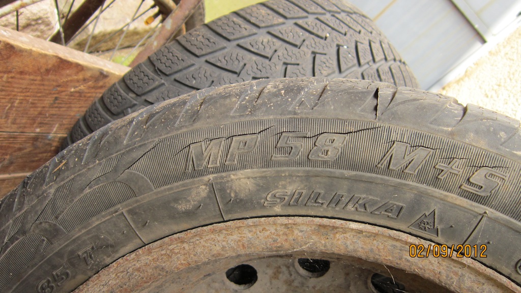

Pneu až 20 let ? No musel bejt komfort :-) pokud vim, pneu se maji měnit i bez opotřebení max. po 5 letech. Guma prostě stárne. Já je naštěstí sjedu za 2-4 roky komplet takže jsem ještě zpuchřelný na autě neměl. Matadorky jsem měl zimáky dvoje a celkem to šlo. Vyjel jsem všude a vydržely cca 30 tis km

Ano, souhlasím s předchozím článkem ( Krtek). Je potřeba se podívat na rok výroby té pneumatiky, pokud je starší skladovatelnost více jak 5 let, může být problém . Pneumatika vypadá jako nová, ale ve vnitř je zpuchřelá nebo nijak zdeformovaná...prostě cokoliv. Takhle jsem koupil 2 pneu za pár korun z roku výroby 2000, aniž bych se na rok výroby podíval, a můžu je také vyhodit. :shock:
Re: Matador Stella nikdy viac!
...jo to platí Krtku zvlášť na zimních pneu změkčující příměsy podstatná vlastnost zimního pneu ztvrdnou a tedy platí obecné pravidlo = 4 kola, 4 milimetry minimálně, 4 měsíce ( u nás pět měsíců ), maximální stáří 4 roky, letní nejsou až tak háklivé snesou víc let. Po zkušenostech s naší výrobou, naposledy Uniroayl Rally 640 ( DOT byl v pořádku asi 3měsíce staré gumy od datumu výroby ) odešly za dva roky popraskané v běhounové části, s kódem 4 tedy německým na štítku / přelepu ale vyrobené v Barumu ( Continental ) made in cz na pneu, už se nedokáži orientovat, kdysi jsem si na sl. auto koupil Good Yery a ejhle byly vyrobeny v Turecku!, následně udělaly bouli na bočním profilu.

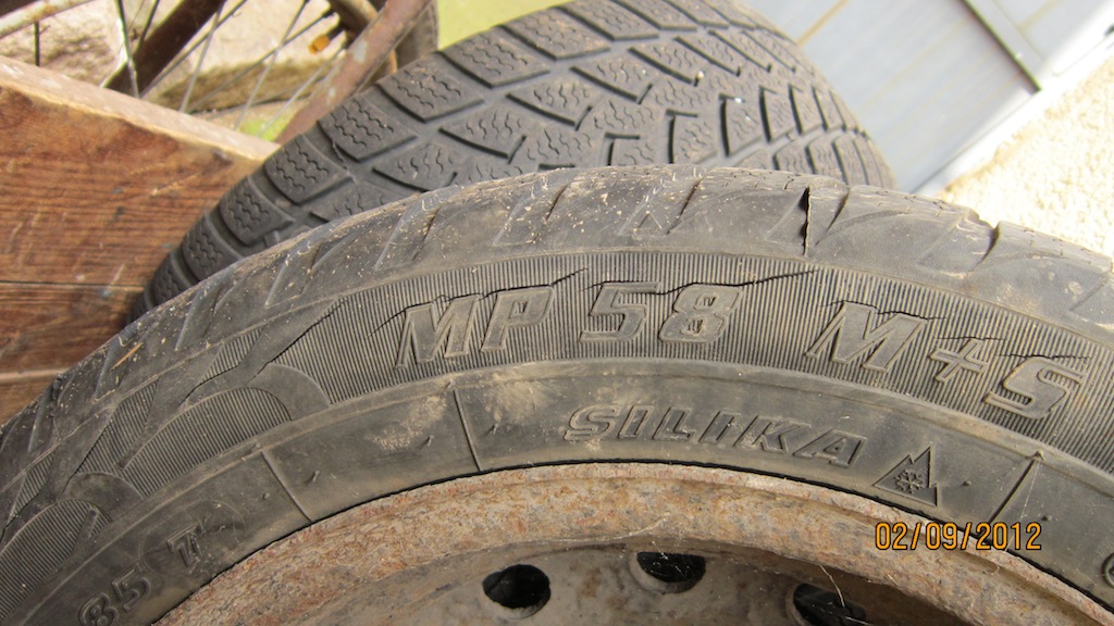

Tak bohužel můžu přidat špatnou zkušenost s Matadorkama MP58. Teda dosloužily dobře. Na jaře jsem sundal celý kola z auta. Dneska jsem je nakládal na káru. Půjdou do pneuservisu zout a vyhodit, to bylo v plánu. Zaujalo mně, že vzorek maji ještě cca 4 mm po 32 tis km. Jak je tak nakládam na káru, tak koukam a jedna má na boku praskliny jako hovado :-( DOT je někde půlka roku 2006. Já jsem doteď bral nějak automaticky, že když koupim nový gumy tak jsou prostě nový a žádný skladovky. A těrazky hej :-( Nový Barumky jsou naštěstí vyrobený 29 táden 2019.
