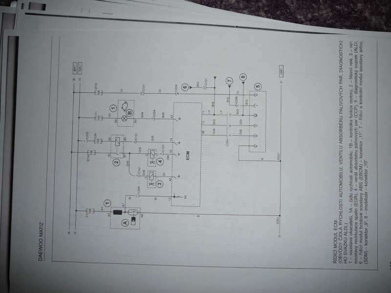

Zdravím,neví někdo kde se snímá elektronicky rychlost vozidla u Matize 0,8/1998?
A co znamená chyba č.0500?
Díky

Monohokrat děkuji,ale mám problém ,muj matiz žádne čidlo na převodovce nemá,nemá ani ABS rv 1998?

Tak dle manuálu by mělo být to čidlo z vrchu převodovky na vzdálenějším konci od motoru.
Teda podle obrázku. Ovšem může to být mystifikace.

Pánové je to záhada hlavolamu.Závada se zapisuje,i když je odpojen tacho při jízdě.Tím si přeci musí ecu myslet že auto nejede ,když auto stojí tak na volnoběh i zvýšených ot. se závada nezapíše..Na pp kole opravdu žádný snímač není.Poctivě jsem ohledal převodovku a všechny čtyři kola.Fakt tam žádný snímač není co s tím?Nenapadá vás něco?
