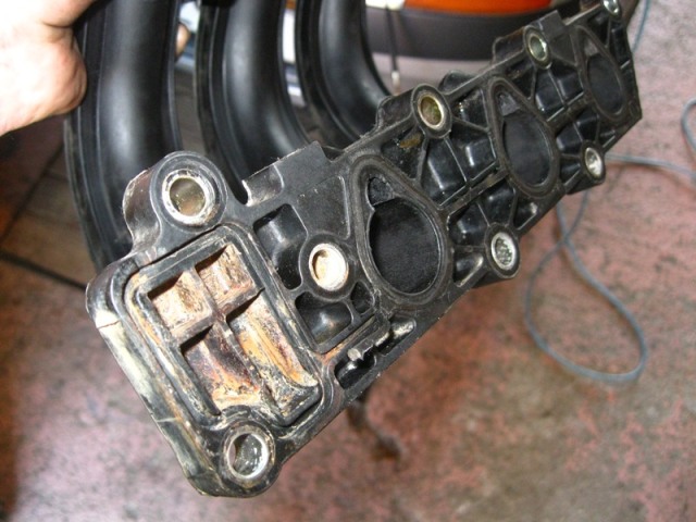

Zdravím, tak konečně jsme na to přišli..prý máme prasklé sání a výměna bude stát tak 5000kč. Chci se zeptat jestli s tím nemáte někdo zkušenosti? Je nutné to celé měnit? Nejde to nějak opravit? Už nemám k servisům zrovna důvěru... :(

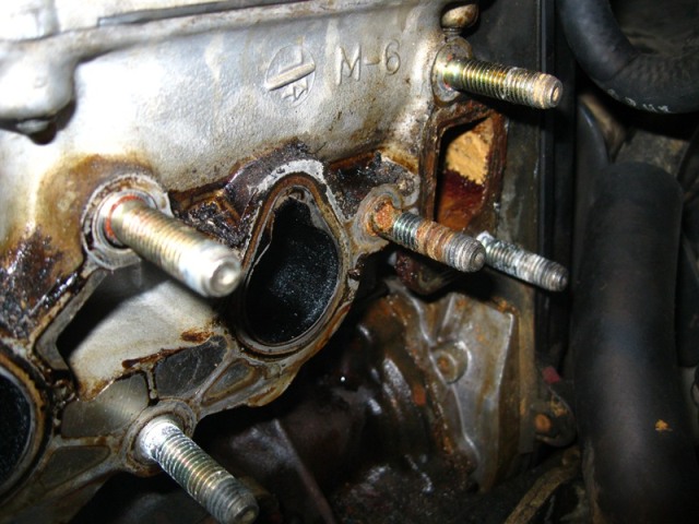

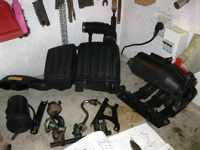

Pokud to teče za prvním válcem hned z kraje toho potrubí,tak je zbytečnost kupovat celé nové.
Ten kraj se odřízne,vyrobí se deklík ze silnějšího plechu,trocha silikonu a je to.
Potrubí se z hlavy kvůli tomu ani sundávat nemusí,akorát je tam k tomu trochu horší přístup.
Shodou okolností mě toto potkalo před dvěma dny.Zítra se na to hodlám vrhnout,tak uvidíme jak to dopadne :D

Předpokládám, že ta ucpávka přírubou sacího potrubí vznikla zřejmě kvůli zaslepení kanálu na ohřev sacího potrubí u Tikadla ?Nebo je původ tohoto kanálu ještě někde u Japnců ?
Mě to tuhle teklo a stačilo to teda dotáhnout uvidíme jak dlouho to vydrží.
