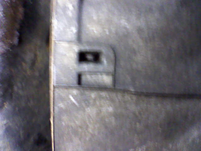

este by ma zaujimalo kde sa tam pichne ten srobovak
aby som zablokoval otacanie motora pri povolovani srobu....

Re: Povolení matky řemenice (výměna rozvodů)
ked lahneš pod auto a pozrieš na spodok motora tak na bloku motora pri prevodovke je otvor v tvare obdlžnika o dlžke asi pol centimetra a šírke asi 2 až 3 mm neviem presne ale mne tam vojde klasicky šrobovak ,ktorý vopchaš cez tento otvor medzi zuby zotrvačnika a tým zablokuješ klukovku proti pohybu a v pohode odtiahneš maticu na kluke a daš dole remenicu
Dnes jsem sundával výfuk,takže mi to nedalo a ten otvor sem vyblejsk.
Sorry za kvalitu,je to focený spíš troskou než mobilem
To světlé v otvoru je zub na setrváku.
