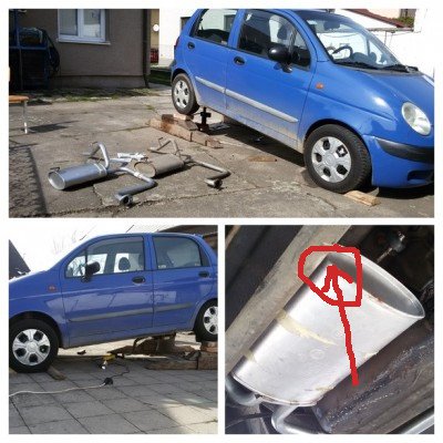

Ahojte. Chcel by som vas skusenych poziadat o radu. Stale pocujem zo zadu nejake hrkotanie, buchanie. Ide to niekde zo zadnej napravy na strane vodica. Mechanik si myslel ze to robi vyfuk. Repasoval ho. Potom sme si mysleli ze by to mohlo byt loziskom kolesa. Obe loziska mi vymenil. Tak tlmice, ci skor silentbloky. Rozobral napravu, kotroloval tlmice ci netecu, slilentbloky su v poriadku. Nic sme nezistili. Mechanik mi povedal ze uz vazne nevie co by to mohlo robit. Je to pocut hlavne ked idem pomaly, resp. v zime ked prituhne, vtedy to bucha doost. Nemate tiez niekto takuto skusenost? Dakujem za kazdu radu alebo nazor.

Mal som podobny problem bol to prasknuty vyfuk za katalizatorom nebolo to vydiet len pocut
