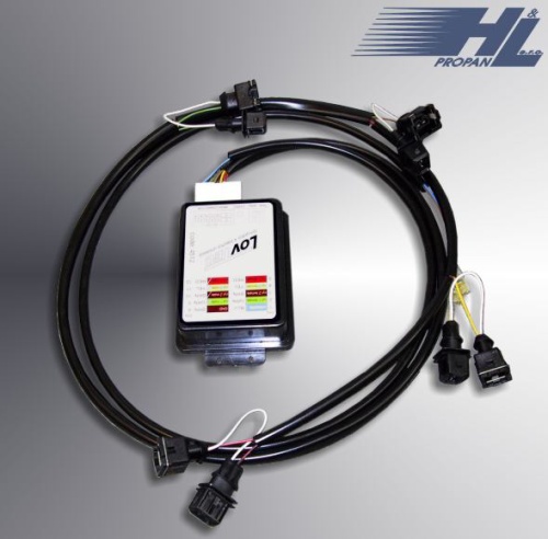

Mal som podobny problem ked check svietil a pocase zhasol. Robilo mi to ale iba pri jazde na plyne. Ked som prepol do benzinu, tak konrolka zhasla. Na diagnostike mi nic presne nepovedali, len to ze vypisalo chybu v riadiacej jednotke. Nakoniec som zistil, ze to bol zaoxidovany kontakt na krabicke od lovata pod kapotou. Po precisteni vsetkych kontaktov sa chceck uz nerosvietil.
