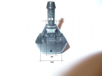

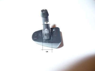

saamm píše:!!! POZOR nekupovat !!!
Není to zaměnitelné. I průměr (rozměr osazení v plechu) to má jiný.
A nebo upravit díry, ale v tom případě se poruší lak.

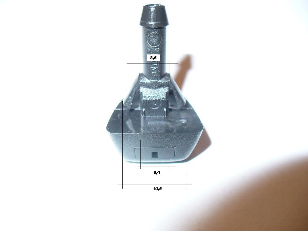

Aký je rozdiel v priemere??????rozdiel v mm??????
mne sa zdá že je to možné upraviť podľa fotiek.

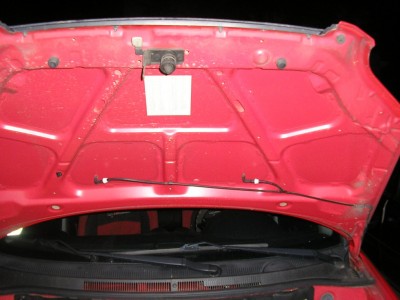

Aveo má podľa foto krouhový otvor, Volvo štvorhranný... žiaden problém nevidím. Pilník. Aj hrana plechu sa dá ošetriť proti korózii...
Re: Návod- Ostrekovač čelného skla lepšie rozprašovanie.
podla tejto fotky ale nie.

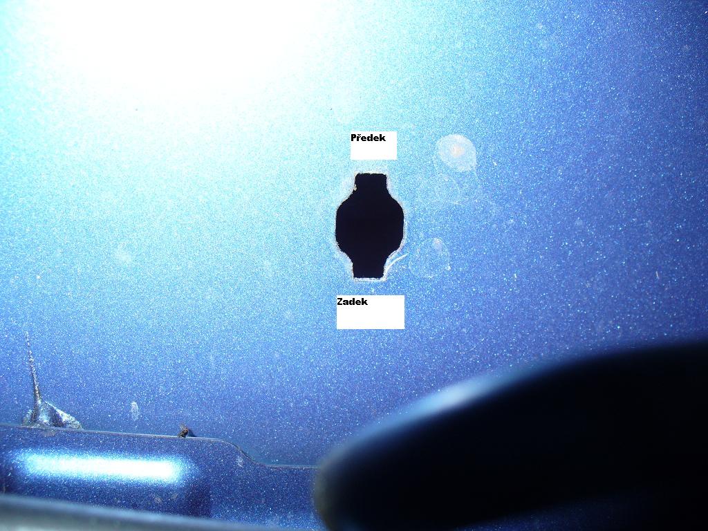

Abys to tam dostal tak: odstranit zajišťovací packy a nepatrně odpilovat hrany těla na trysce. Pak tam trysku nějakým způsobem připevnit. (Přilepit nebo vyrobit zajištění)
AVEO má v kapotě díry podélně (od předu dozadu) a Volvo má příčně (z pravé strany na levou)
Je to měřeno šuplérů (posuvným měřítkem) ale nejsem strojař. Možná nějaké ty desetiny tam mohou skákat. U mne to do kapoty nevlezlo.
Pokud to někdo nepochopil jak jsou díry tak si zajdite k vozidlu a pdívejte se. Já to mám tak jak jsem napsal

smire666 píše:Aveo má podľa foto krouhový otvor, Volvo štvorhranný... žiaden problém nevidím. Pilník. Aj hrana plechu sa dá ošetriť proti korózii...
To je to poslední co bych dělal. Otevři si kapotu a uvydíš jaké jsou tam díry. Promiň ty nemáš Aveo takže se asi nepodíváš. U mne jsou tohoto tvaru.

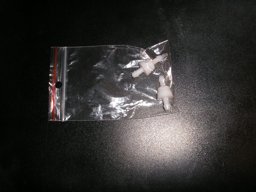

Ako z obrázku vyplýva tak som miesto spojok na ostrekovače použil zpetné ventily na Favorit ktoré dostať v predajniach pre náhradné diely pre vozy Škoda. Má to výhodu v tom že keď sa spustí ostrekovač nejdú stierače na sucho ale okamžite bez omeškania striekajú ostrekovače lebo spetné ventily nedovolia kvapaline utiecť do nádržky. -i :PP: :PP:

a ako sam to volá ? zpetne ventily čoho ?

Kúpil som to pod názvom spetný ventil ostrekovača automobilu Favorit. :lol:
