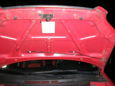

Návod- Ostrekovač čelného skla lepšie rozprašovanie.
Chcete mať lepšie rozptylvody ostrekovačov?
Konečne sa mi podarilo zohnať typ ostrekovača aj s výrobnym číslom čo pasuje na Aveo.
A budete mať v zime čistejšie sklá.

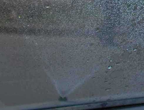

Takto to strieká foto.

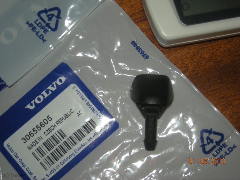

A tu je foto ako to vyzerá a aj s výrobnym číslom pod ktorým sa to dá objednať.
Prekvapenie je že je to MADE IN CZECH REPUBLIC.

Nasiel som dva typy tych trysiek s rovnakym kodom http://www.volvozone.sk/stierace-2
1. FanJet 8,- Eur
2. SingleJet 6,- Eur
Podla nazvu tipujem, ze to rozprasovanie robi prave ten FanJet, len by som vedel Vas nazor, aby som neobjednal nejaku blbost.
Diky
Re: Návod- Ostrekovač čelného skla lepšie rozprašovanie.
Super, hned zítra zkusím najít a objednat -i -i -i -i -i -i
Xwing, moje chabé znalosti angličtiny mi šepkajú, že single jet znamená samostatný prúd. Fan jet teda bude rozprašovanie, "spray."

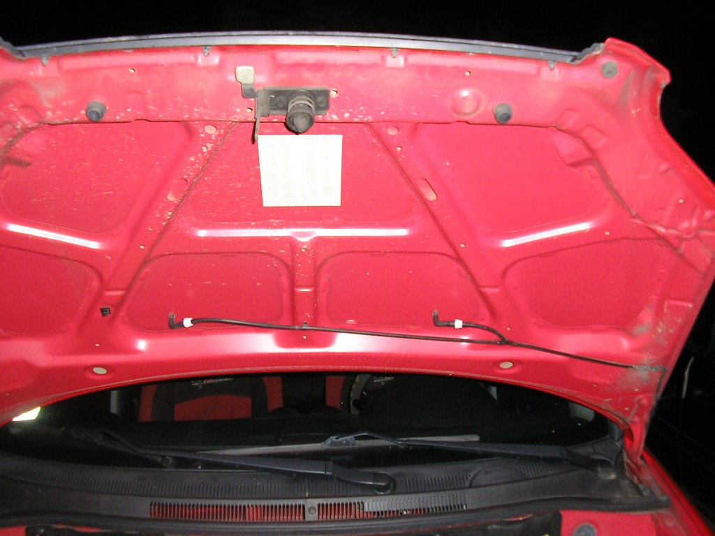

Prosim Vas a na HB to bude pasovat ?
Pretoze tie trysky ma dost daleko od skla az na kapote, tak ci ten rozprasovac dostreli na sklo. ;)
xwing tak vrták do plechu a jedu :lol: :PP: čeho se bojíš :lol:
xwing píše:
smire666 píše:Xwing, moje chabé znalosti angličtiny mi šepkajú, že single jet znamená samostatný prúd. Fan jet teda bude rozprašovanie, "spray."
Sak to iste som napisal aj aj, len som sa chcel ubezpecit :lol:
Neboj nič. bude OK su nastavitelná víška
