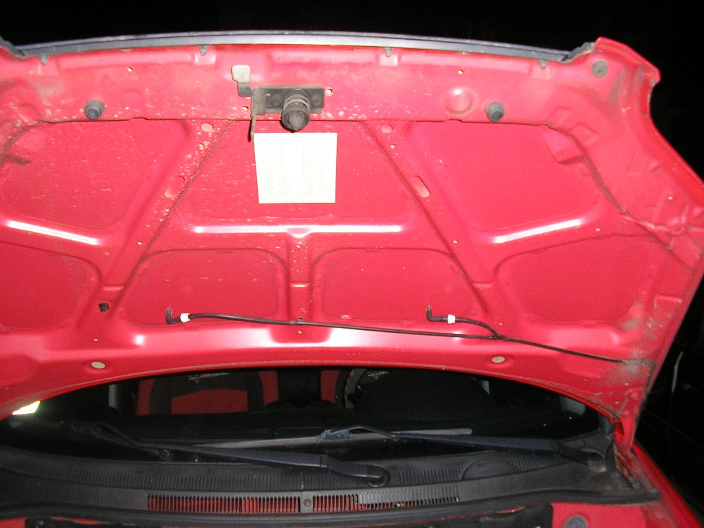

Aký je rozdiel v priemere??????rozdiel v mm??????
mne sa zdá že je to možné upraviť podľa fotiek.
Re: Návod- Ostrekovač čelného skla lepšie rozprašovanie.
Aveo má podľa foto krouhový otvor, Volvo štvorhranný... žiaden problém nevidím. Pilník. Aj hrana plechu sa dá ošetriť proti korózii...

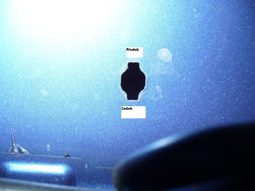

podla tejto fotky ale nie.
Příspěvek od saamm »
Abys to tam dostal tak: odstranit zajišťovací packy a nepatrně odpilovat hrany těla na trysce. Pak tam trysku nějakým způsobem připevnit. (Přilepit nebo vyrobit zajištění)
AVEO má v kapotě díry podélně (od předu dozadu) a Volvo má příčně (z pravé strany na levou)
Je to měřeno šuplérů (posuvným měřítkem) ale nejsem strojař. Možná nějaké ty desetiny tam mohou skákat. U mne to do kapoty nevlezlo.
Pokud to někdo nepochopil jak jsou díry tak si zajdite k vozidlu a pdívejte se. Já to mám tak jak jsem napsal
smire666 píše:Aveo má podľa foto krouhový otvor, Volvo štvorhranný... žiaden problém nevidím. Pilník. Aj hrana plechu sa dá ošetriť proti korózii...
To je to poslední co bych dělal. Otevři si kapotu a uvydíš jaké jsou tam díry. Promiň ty nemáš Aveo takže se asi nepodíváš. U mne jsou tohoto tvaru.

Rudolf Š. píše:není tam kolem trochu místa že by se to nacvaklo do strany a pootočilo?
Ja som dnes na Evandu namontoval Volvo trysky, nacvakol bokom a pootocil.
Držia pekne na mieste.
