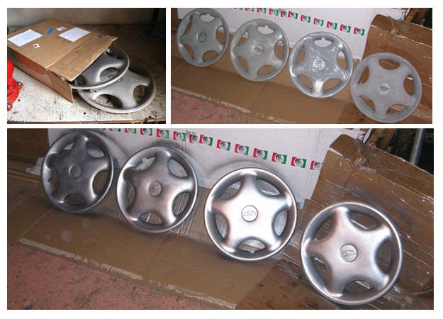

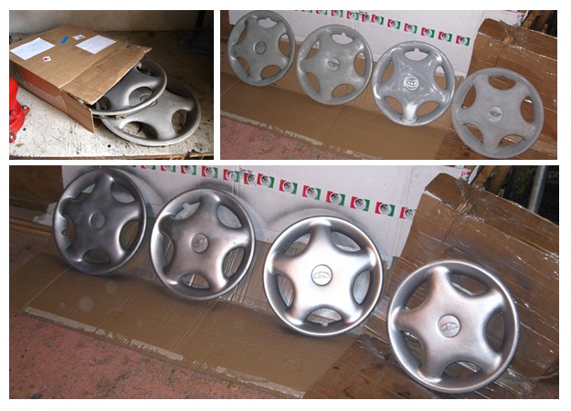

Okrem výmeny kolies za zimnú sadu, sa mi podarilo prostredníctvom inzerátu zohnať k mojim dvom ďalšie dve originálne puklice. Počítal som s tým, že budú ošúchané, preto som všetky štyri prebrúsil a nastriekal body sprejom a strieborným lakom. Myslím, že repasované originálky sú stokrát lepšie než tie fejky z Tesca z lámavého plastu.

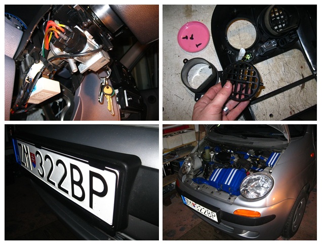

V rámci prestávky od učenia som na Matizovi vymenil držiaky ŠPZ za lesklé čierne, pretože tie predtým boli pôvodne reklamné s ošúchaným nápisom a zvetrané na povrchu. Tiež som vymenil odlomený výduch vetráku za náhradný a aj vypálené žiarovky - jedna v panely ventilátora a druhá v popolníku sa dočkali výmeny.
Na tomto zachovalejšom Matizovi som zatiaľ nemal žiadny problém (musím si zaklopať
), no občas sa mi stane, že sa štartér pri otočení kľučika do tretej polohy akoby pohne, ale vzápätí sa zasekne - vrátením kľúčika a druhým pokusom bez problémov auto naštartuje. V servisnom manuály som pre tento prolém našiel tri možnosti: Mohla by to byť spínacia skrinka (na nej som skontroloval kontakty a vystriekal WDčkom, ale viac urobiť nemôžem a výmena je nemožná), tiež by to mohlo byť kostrenie (hlavný kontakt baterky na kostru i kontakt na prevodovku som prebrúsil) a tiež to môže byť štartér -ten som dnes vymenil za náhradný a štarty sú celkovo lepšie, ale nie so si istý, či sa tá chyba ešte vyskytne.
Ak áno, bude to v tej spínačke a vidím to na vyrobenie samostatného tlačidla zapaľovania
, keďže spínačku+zámky+RJ nehodlám meniť.

Kristian kdeze, spinacku menit nemusis, lebo kontakty su odpojitelne od casti kam sa strka kluc. Hovori sa tomu oriesok. Sundas plasty za volantom, malinkym rovnym sroubovakom vysroubujes malinky cervik a normalne to vytiahnes. A da sa aj rozobrat opatrne a dostanes sa dnu k pohyblivym kontaktom. Ja som ich vycistil lebo som bol lenivy kupovat novy oriesok. Kukni do manualu a kebys moc chcel, tak ze si to ty, sundam tie plasty a nafotim ti to ked budem mat cas. Takze vymena je mozna
a inak toto robi kamosovi tranzin a tusim hovoril daco o odrbanom pastorku. Zuby nezaskakuju jak maju vraj ale niesom si isty. Mne to robi daco podobne lebo sa mi uvilnil srobik na cievke startera co ju spina od spinacky, tak je tam tu a tam kontaktny problem.
Jak mas fotku spinacky, tak ten plastovy cerny valcek ide odmontovat co don vedu kable, a kupit novy alebo pre nas chudobnejsich rozmontovat opatrne a vycistit
len jak som pisal, je to na malom schovanom srobiku bez hlavy-cerviku, takze nasilim to netahaj.

Ďakujem veľmi pekne, to je super správa... Ja som tie plasty mal dolu (na tom prvom obrázku to je vidno), ale bál som sa do toho šťarchať... Ak sa tá závada ešte vyskytne, tak sa do toho pustím a dám sem vedieť.Skodovak píše:...Sundas plasty za volantom, malinkym rovnym sroubovakom vysroubujes malinky cervik a normalne to vytiahnes. A da sa aj rozobrat opatrne a dostanes sa dnu k pohyblivym kontaktom. Ja som ich vycistil lebo som bol lenivy kupovat novy oriesok...

* Dopĺňam: Spínačku ani nič k nej nemáme
Re: Daewoo Matiz ZM-322BP
Pozri na autodiely, Carmax a podobne, ked do maju aj v AutoKelly v Cechach tak uz to najdes aj v TESCU pomaly
nieje to diel s ktorym je problem. Najviac jak som pisal, mne stacilo vycistit kontakty, bol na nich pekny bordel tam vnutri, a kontakty co sa prepinaju otacanim sa aspon tym jazdckm utru ale kontakt na 1 polohu sa nespina trenim ale stlacenim dvoch plieskov tam vnutri a tie medzi sebou lahko robia spinu co nevodi

Ja som mal tiež problém so spínačkou, ale bol to jej koniec. Odlomil sa medzikus medzi spínačkou a tým orieškom, čo spomínal Skodovák. Stalo sa to cestou zo Žiliny a nešlo naštartovať, tak som zhodil plasty vytrhol oriešok a za pomoci plochého šrobováku som došiel domov a až do výmeny spínačky som tak jazdil ešte asi dva dni.

Chyba bola asi v tom nakazenom štartéri, lebo tento týždeň sa mi pri štarte nezasekol ani raz. Snáď je to vyriešené.
Jo este by som dodal, ak budes ten starter skusat repasovat, zasekavanie pri starte moze robit aj zlomeny rotor alebo vytlcene loziska ked sa os "skrizi" a nedosadne na ozubenie v priamom smere (vtedy skor skripe). Omnoho castejsie to alo moze sposobovat obycajny zodrany uhlik alebo znecistene (poskodene) lamely rotora, taktiez casto byva znecisteny silovy kontakt startera ktory trpi zvysenim iskrenim a oxidaciou a aj ked zopne obvod, prechodovy odpor staci na to aby obmedzil pretekajuci prud a starter proste nepretoci... Vinimocne moze byt odpalena jedna cievka v rotore co zistis len premeranim. Rozober a uvidis, bud pojde do srotu alebo budes mat nachystany rezervny starter po repase
