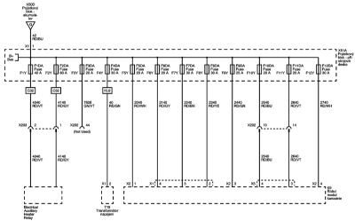

Re: Led denne svietenie
Elektrickú sústavu zapojenia nemá nikto na T300?
na video som pozeral,a nevyzerá to nereálne , ale v prvom rade treba vedieť ktoré čo ovláda.....
pofoť mi poistkovu skrinku v aute aj pri motore a tie schemy k tomu

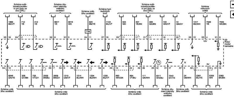

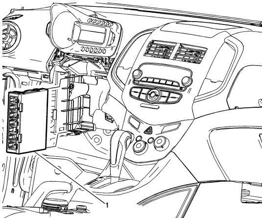

Tak kulové, Aveo T300 není kopie Cruze.
Světla ovládá kabinová palubní jednotka, jak jsem už Boeingovi psal. Takže zase zpět. Relé to má v sobě.
