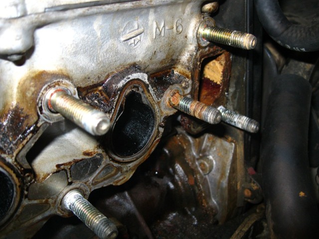

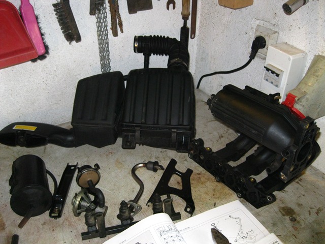

My sme mali dodnes tiež problém miznúcej chladiacej kvapaliny. Bývalý Daewoo servisák mi hneď poradil tesnenie pod sacím potrubím. Vyhodiť sacie potrubie, vstrekovače a ERG ventil bola záležitoť asi na dve hodiny. Tesnenie pri tom kanáliku s vodou bolo úplne zničené a zvetrané, tatko tam dal gumový okrúžok a všetko sme to dotesnili červeným silikónom. ERG ventil sme totálne prečistili (zaslepenie sme zrušili) a zapojili sme ho späť. Celé sacie potrubie som čistil nedávno, aj škrtiaca klapka je ako nová. Dnes som to všetko poskladal, prebehol som Matiza 110 km/h po dedine a funguje, M-Tec je proste nezmar.
Pridávam foto sacieho potrubia, obnažených kanálikov na bloku motora a fotku všetkého, čo som vytiahol.
