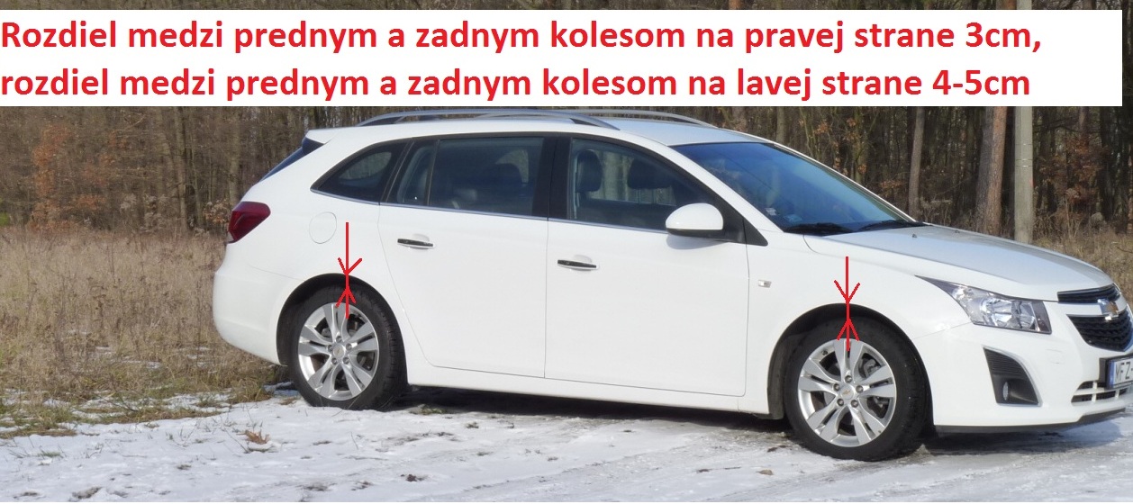

Dobry den,
ked som auto kupoval uplne nove, vyska podvozku v predu a vzadu bola rovnaka. Asi po roku som si vsimol, ze zadok auta je klesnuty, pricom kufor je uplne prazdny, palivova nadrz je taktiez takmer prazdna. V servise urobili test na tlmice, vsetko bolo OK....ale ja im v servise vravim, ze auto je klesnute a oni ze nevedia co maju s tym urobit....
Mozno doslo k stlaceniu pruziny. Nevie niekto, aka je dlzka original novej nestlacenej pruziny na Cruze SW benzin 1.6?
Uvazujem is opat do servisu, nech vymontuju pruzinu a nech zmeraju jej dlzku.
Mam narok na vymenu pruziny v ramci zaruky, ak auto ma 2 roky a 2 mesiace najazdene 26000km?
Podotykam lava pruzina je este viac stlacena ako nez prava.
Vopred dakujem

Re: Rozdiel vysky podvozku medzi prednym a zadnym kolesom
Zdravim, obrazok je len ilustrativny.
Zadok auta je poklesnuty na rovine, pri roznych teplotach, pneu je spravne nahustene....
v servise bolo povedane, ze vsetko je ok, Pruziny, tlmice,....
Ako viem vyzualne rozlisit, ze ulozenie nie je v poriadku?
Ako je to na Vasich SW- kombi?
Dakujem
Dakujem
Zdravim,
Auto som pootacal 90 stupnov na rovnej ceste, ale vzdy je medzera medzi kolesom a blatnikom na zadnej naprave mensie ako nez na prednej naprave.
O tyzden idem do servisu, som zvedavy co povedia, aku vyhovorku
Mate nejaku radu?
Dakujem
Mate nejaku radu?
Dakujem
Zdravim,
prosim Vas, aku mate vysku v cm od blatnika po zem na prednej a na zadnej naprave?
Ja mam v predu cca 71.2cm a vzadu 68.8cm.
No medzi blatnikom a kolesom je medzi prednou a zadnou napravou rozdiel cca 3,5cm.
PS: Autoservis sa rozhodol vymenit zadne pruziny za nove original. Bude treba pockat asi 2 tyzdne.
Dakujem
Dakujem
