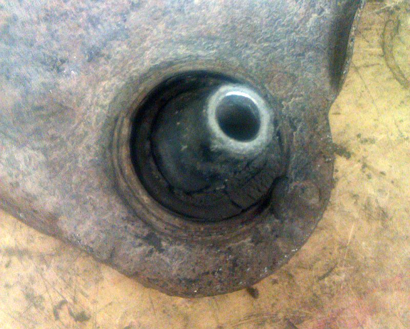

Hlavně aby ti vydržely delší dobu než mě. Včera jsem měnil levé o kterém jsem tušil, že je úplně špatné. Přesněji, špatné byly jen silentbloky, rameno sežrané od rezu nebylo. A když už bylo auto na zvedáku, koukli jsme i na pravé a je na tom téměř stejně. Na autě byly 5 let a najeto cca 26 000km.sabother píše:No dnes som to bol odskusat a je to teda riadne rozdiel. uz ziadne plavanie. Pekne drzi stopu.
A to měly být originály.
Fotky mluví za vše.
