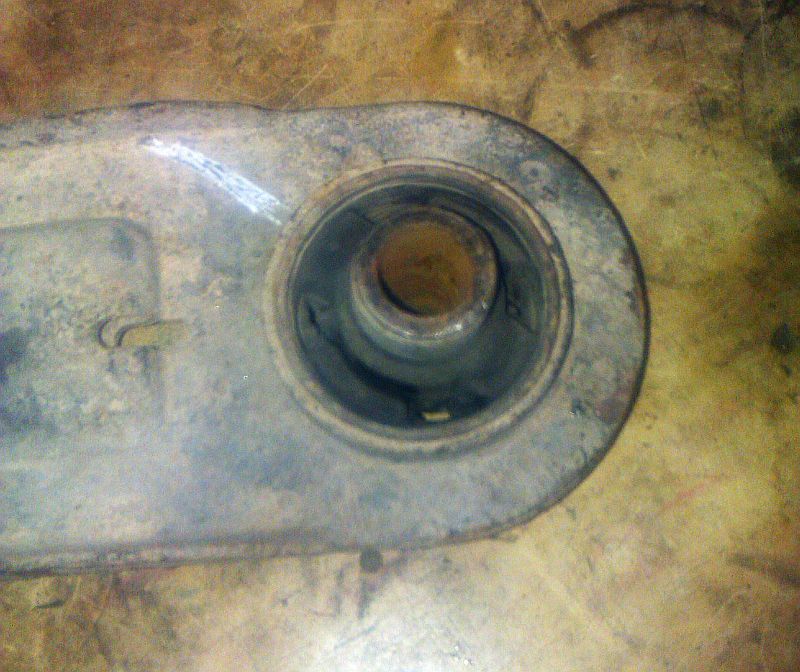

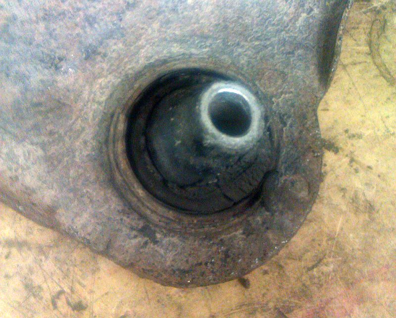

Já osobně bych se na samotnou výměnu silentbloků vykašlal, protože ramena budou nejspíš taky načatá. Před tím než jsem to chtěl řešit taky jen výměnou jsem někde četl, že silentbloky než se lisují, musí musí být správně natočené. Jinak nefungují jak mají, tak na to pozor. A taky je dobré si koupit nejen nové šrouby, ale i vymezovací trubky do jednoho silentbloku.
Za mě koupit kompletní ramena plus nutnou bižuterii a vyměnit jako celek. Zas tak velký rozdíl v ceně to není a je na dlouho pokoj. Takhle za rok nebo dva zjistíš, že ramena jsou špatná a celá operace se opakuje, ale to už dáváš stejně všechno. Nakonec jsi nic neušetřil, ale naopak.
Tady máš obrázek, jak vypadaly ty moje ramena. https://www.chevroletclub.cz/viewtopic. ... 23#p219323
