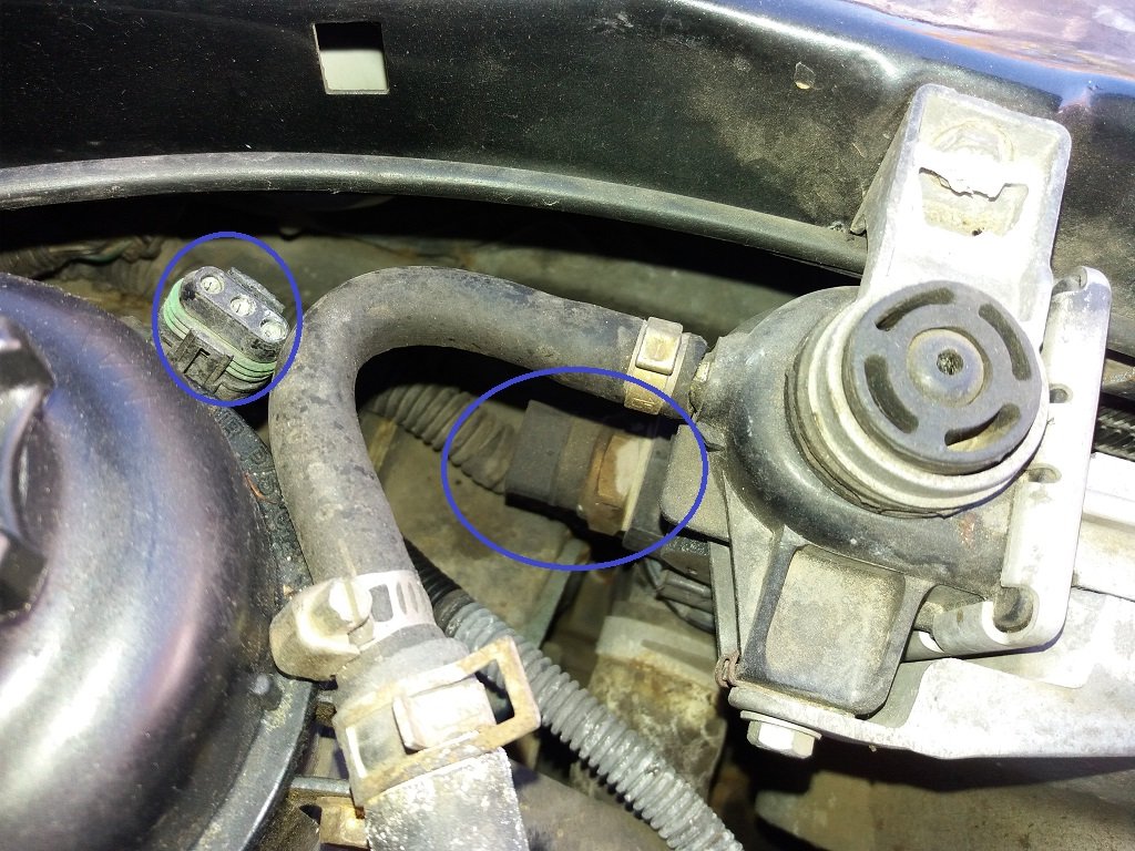

Re: espero a chladiaci system
Cidlo na chladici nezapojene. Nasiel som blizko neho nezapojeny kabel ktory podla dlzky sa aj zdal ze by mohol byt ten co tam patri lenze snimac mal podlhovaste konektory a ten kabel ovalne takze nepasoval.
Mate otom infosky? Inak ten chladic je deravy tecie. Zmize aj liter vody. Trocha dymi aj z vyfuku a kvapka voda. Vybral som sviecky a dve su tehlovo cervene a dve trochu biele. Ked som startoval voda z valca nestriekala von no sviecka bola mokra. Problem ze som meral kompresie a valec kde by mohla tiect voda mal kompresiu najvyssiu.
