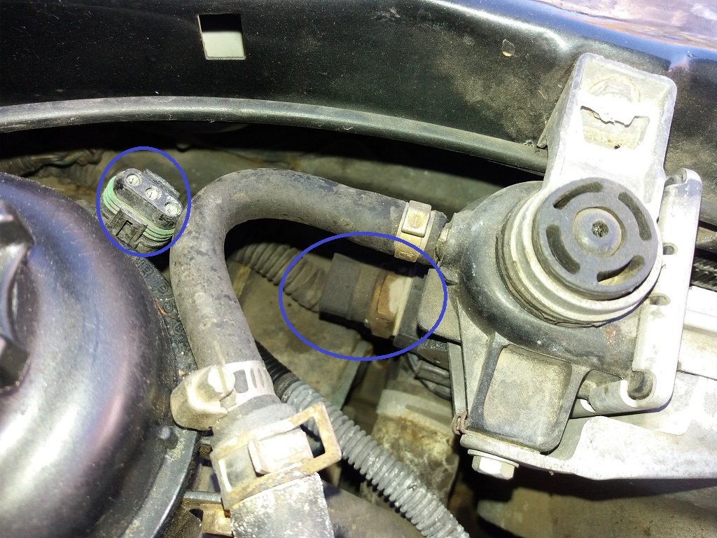

mám prosbu tiež mi espero nekúri no chystám sa celý chladiaci systém prepláchnut.postrehol som že ventilator na chladiči pri zohriatí na pracovnú teplotu sa stále točí vobec nevypne aj ked sa ručička teploty ustáli.má ten ventilátor nejaké čidlo alebo ho riadi riadaca jednotka poprípade ak má kde je umiestnené a kolko stojí?

Na 1.5 espere je ventilator riadeny RJ.
Re: espero a chladiaci system
Nuz malo by byt riadene aj termospinacom na chladici ale ja som ho tam nemal ale ten chladic je uz treti a moje espero nemalo toho viac od vyroby takze neviem ako ostatne espera a ten co som tam dal som este (3roky) nezapojil. Malo by to fungovat tak, ze od istej teploty sa zopne vetrak termospinacom na chladici (ak tam je) ale len na pomalsi chod cez predradeny odpor a nad istu este vyssiu teplotu zopne vetrak naplno RJ. Rovnako pri zapnuti klimatizacie idu oba vetraky naplno. Tie teploty su popisane v servisnom manuali, ta vyssia, kedy spina vetrak RJ je vyse 100stC ale presne si to uz nepamatam.
Na tom mim sou na dmecku termostatu 2 cidla jedno meri teplotu a druhy ovlada vetrak to spodni meri teplotu mam takovej dojem

Na mojom espere su snímače teploty za alternátorom,na chladiči nemám nič a vetráky ovláda RJ,obe rýchlosti.
