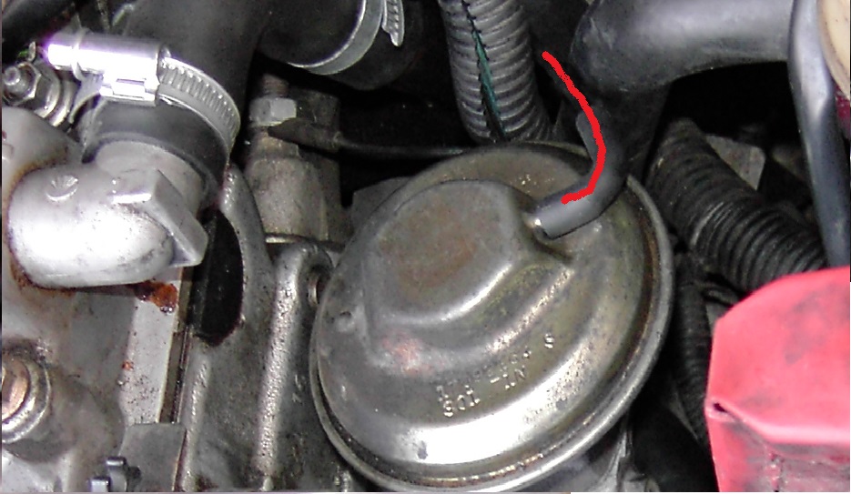

Update:
Tak jsme to omrkl.

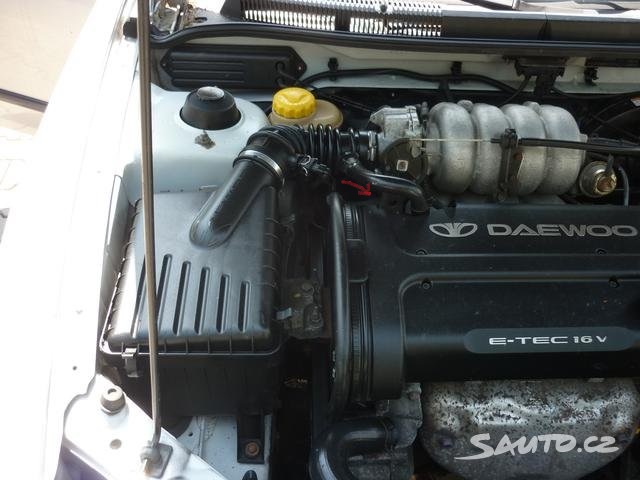

Hadička podtlaku od EGR vede pod sání. Napojení zhruba na stejné úrovni i výškově jako tahle věc vpravo v šišoidu.
Akorát na druhé straně. Hned nad tím čudlem pro napojení je jakási rovná plocha (cca 7-8 cm délky).
Hadička podtlaku z EGR je ta se šipkou.
