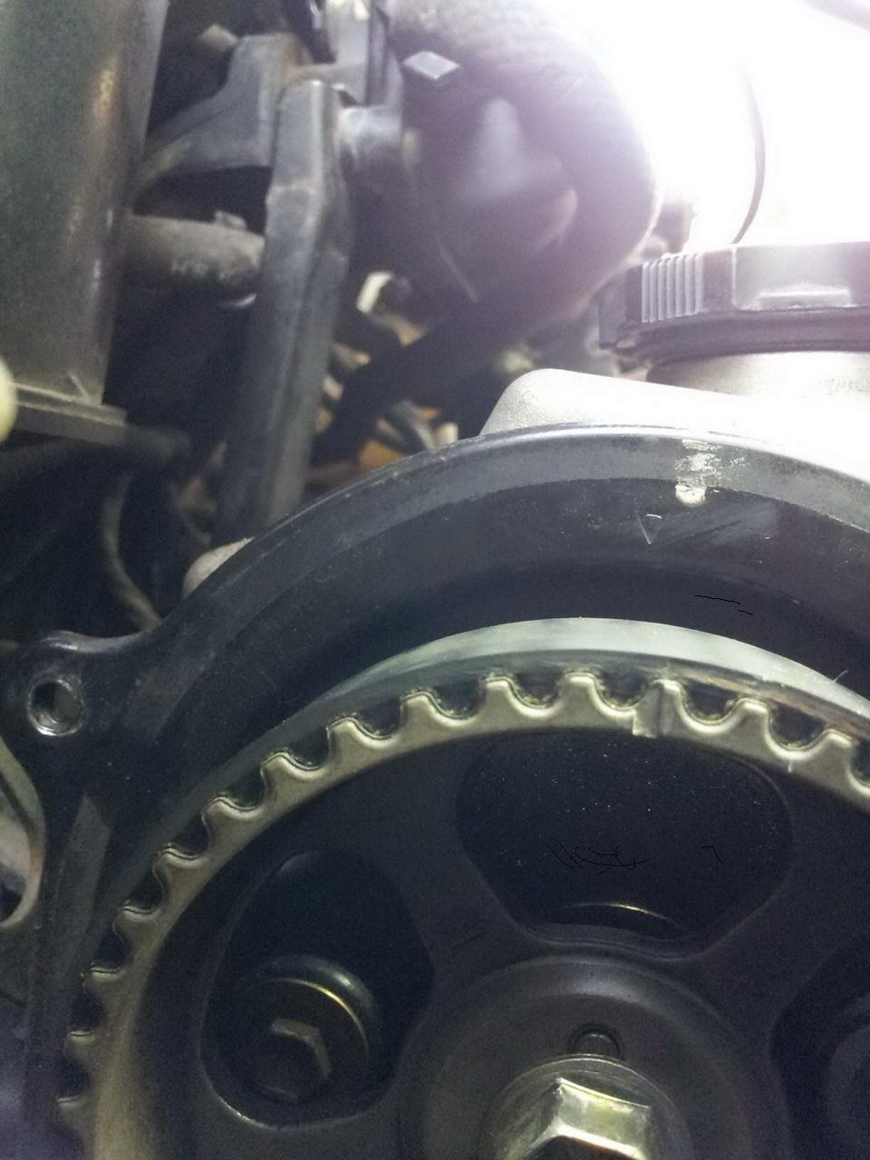

jasnee dakujem za vysvetlenie a teraz este poprosim radu odbornika mam to spravne?
davam dve fotografie ako to mam nastavene .

Jsi šikula kolegáčku " ejne " moc chválím :o) :lol: -i neboj se toho ... i chybama sa človek učí :o) :PP: ahojky zdraví dedo

Ty značky na vačkovým kole jsou dvě,přesně proti sobě.Pokud by si chtěl motor nastavit do základního nastavení musel bys otočit spodkem ještě jednou o 360 stupňů.Ale i takhle podle foto je to OK.Možná pro úplnou jistotu bych shodil i ten dolní dekl aby bylo vidět rozvodový kolečko jestli značka na něm sedí se značkou na olejovým čerpadle.Ještě mě napadá jestli se náhodou nestřihnul klínek na klice,ale u tohodle motůrku sem o tom ještě neslyšel.Pokud tvrdíš,že motor běží normálně a nijak "nekulhá" ale klepe,tak bude spíš nekdě vůle.Možná podle frekvence klepání by šlo zjistit jestli je to na klice nebo na vačce...
