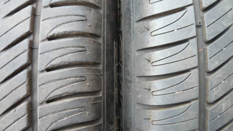

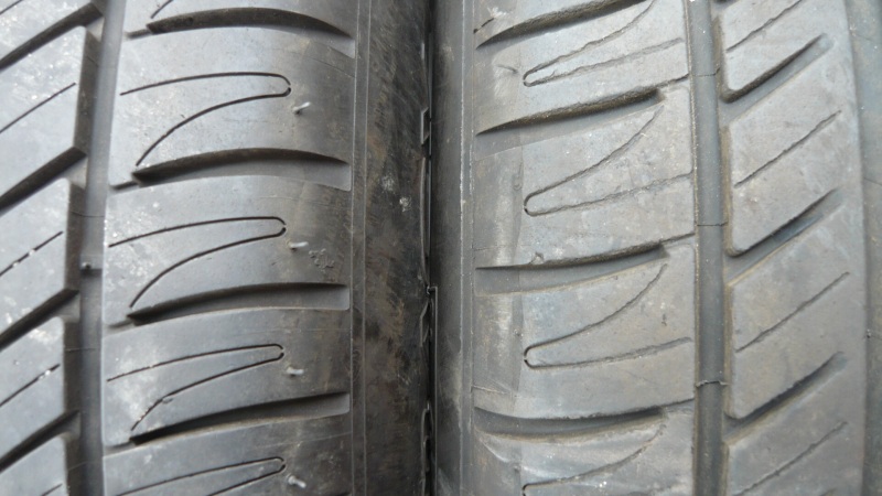

I když to není přesně toto téma, nechci zakládat vlákno, Co si myslíte o takto sjetých pneumatikách po roce (6-7tis km) ježdění.
Vždy zadní s přední a "sjeto" celkem rovnoměrně. Má to na 16" ještě někdo, takový rozdíl mezi předkem a zadkem?
Re: sjizdi se pneu
které se víc "drolí" přední nebo zadní? normálně by měly vypadat jako na první fotce pravá a na druhé levá pneu. tohle je nějaký fail.. ale viděl jsem i horší

S orlandem snad hrabačky nedělá nikdo dal bych to prohlídnout do pneuservisu, kde tomu rozumí ale myslím, že na zadní nápravu to nevadí.

Ještě mě napadlo, pokud byly na přední nápravě, tak by to mohlo být od vytáčení kol na místě, před rozjezdem nebo při parkování.
Re: sjizdi se pneu
To by pasovalo aj k odklonu kolesa pri zatáčaní ( viditeľná stopa na predných plášťoch za vonkajším okrajom dezénu )...

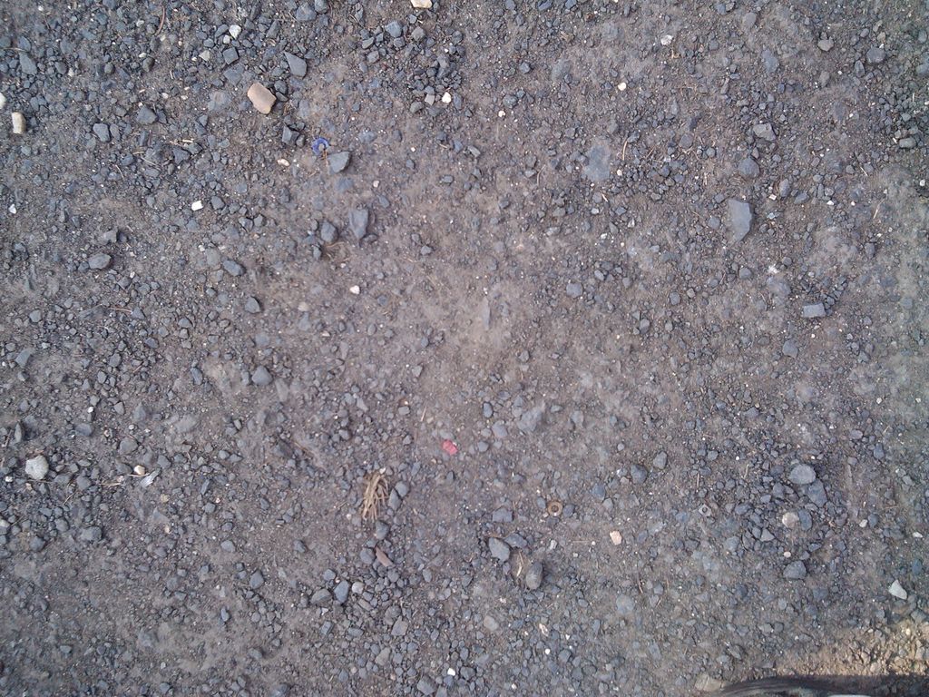

No Pejee možná na to kápnul Zde je povrh našeho parkoviště + naše slavné rozfrézované Ustí by toho mohlo důkazempejee píše:Ještě mě napadlo, pokud byly na přední nápravě, tak by to mohlo být od vytáčení kol na místě, před rozjezdem nebo při parkování.
Re: sjizdi se pneu
Ruku do ohně za to nedám, ale podle fotky to tak vypadá. Na takovém povrchu se gumy odřou rychle. Logičtější vysvětlení nemám

Na takovém povrchu kolo proklouzne ať už chceš nebo ne, protože to nemá adhezi. Důležitý je, že to není náprava. Budou vzadu, tak doženou za chvíli ty vpředu. Jsem zvyklý měnit pneumatiky tak po 40 tis.
