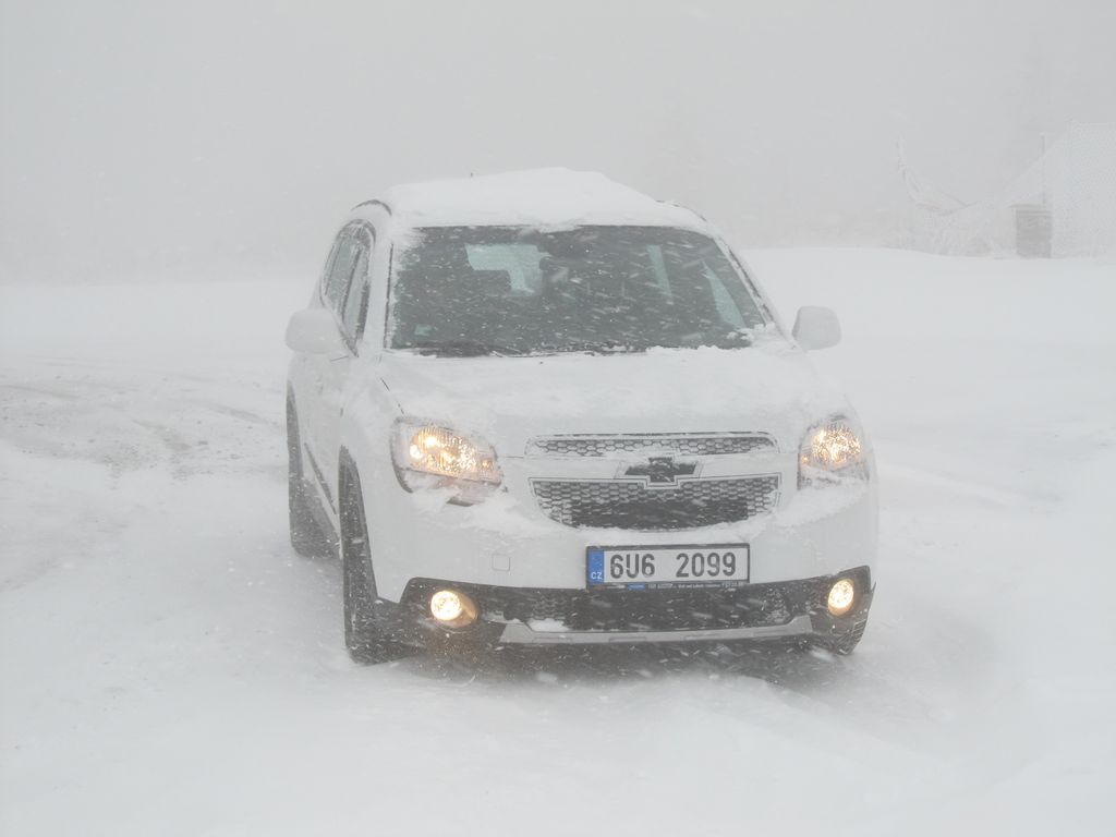

poky ul: bohužel nepochopil v případě na fotce je snížena vyditelnost a v tomto případě mě to svítí jako tobě ale v momentě vyjasnění a automatickém přepnutí do denního režimu mi zhasnou potkávačky. Stejně děkuji za snahu.

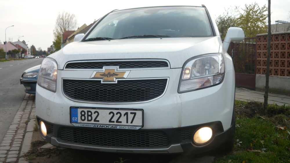

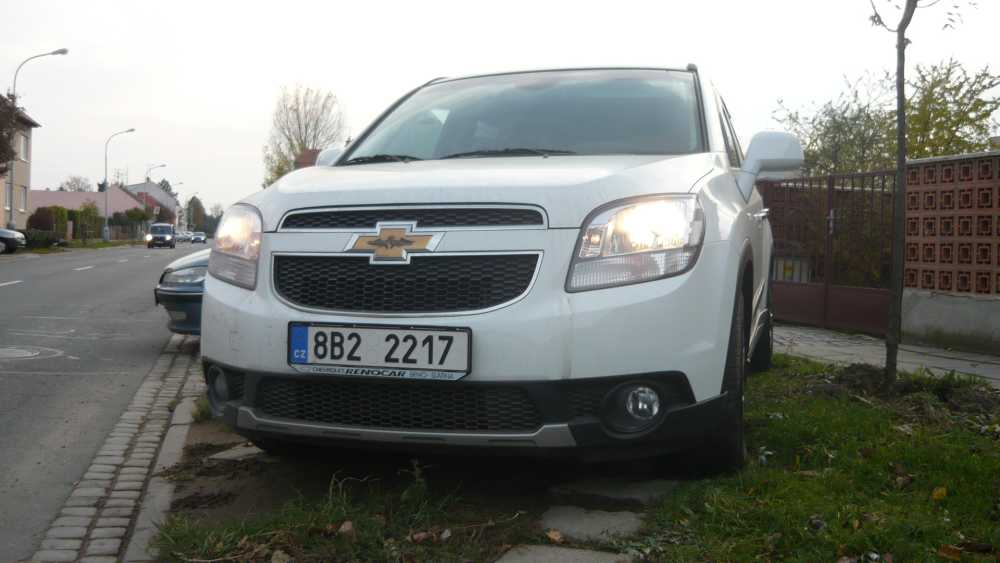

Tak je to tak:
po nastartování
po nastartování
po zapnutí mlhovek
po zapnutí mlhovek
