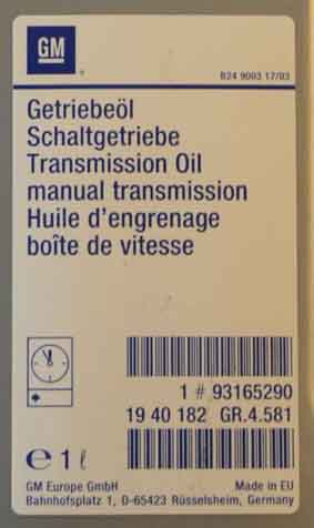

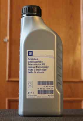

.....newnexia napadají mi synchrony, jinak o oleji je tady toho na nettu no.... dost hodně....o originálu ( JRD Shell TA automatic )...teď jsem viděl v jedné prodejně OPEL " červený " převodový, olej to by taky mohla být originál náplň...
