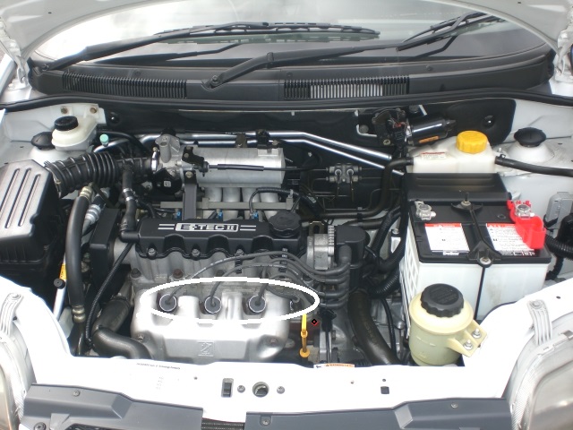

Ahoj všichni,
Mam Kalos 1.4i r.v. 2003
nevíte jestli potřebuji nějaké speciální nářadí na výměnu svíček.
pokud víte, můžete mi zde popsat celý proces pls
Diky
Diky

Na obrázku máš káblíky ke svíčkám.Jsou v oválu označeny.Ty vytáhneš a uvidíš svíčky.Svíčky odšroubíš gola klíčem na svíčky a stejným postupem našroubíš nové svíčky a nasadíš káblíky ve stejném pořadí jak byly předtím.jumpy píše:Ahoj všichni,
pokud víte, můžete mi zde popsat celý proces pls![]()
Diky

...ještě doplním Zbyňka opatrně dotahovat nové svíčky, lehko serveš závit v hlavě pro dotažení stačí 1/2 maximálně až 2/3 otáčky, dokonce na NGK je to graficky znázorněno ( platí pro svíčky s podložkou, bez je to ještě méně ), s golou máš slušnou páku, jinak Denso i NGK jsou doporučovány pro daewoo -a jsou to prostě made in šikmooký
