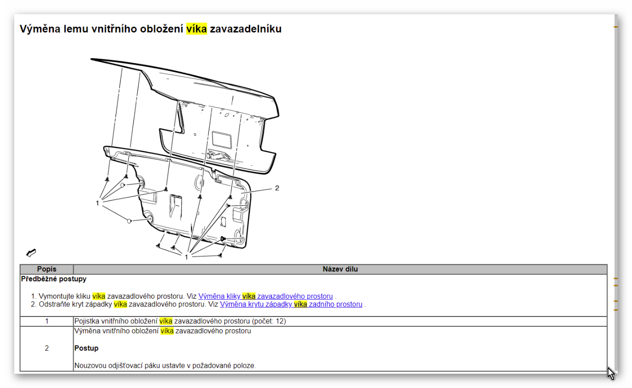

Příspěvky: 6273
Re: Výměna couvací kamery Cruze SW
Nebo tohleto ;-)

Ano, tyhle videa jsem viděl. Jenže hatchback má kobercové obložení, uchycené jen na zácvaky. Kombi má vnitřek pátých dveří celoplastový.
Nicméně děkuji za ochotu, už je to vyřeno. Nakonec jsem to dal autoelektrikáři, protože zapojení kamery obnášelo specifické procesy, u kterých bych si moc nevěděl rady. Dělám do skla, ne do aut. ;)
