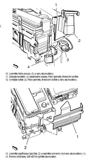

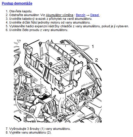

Dobrý den pánové. Nevíte někdo kde se u Orla 2.0D 120 kW nachází čidlo teploty chladící kapaliny?
Re: Senzor teploty chladící kapaliny

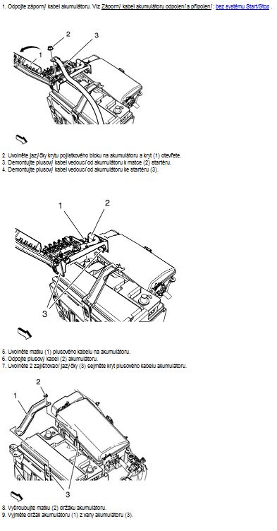

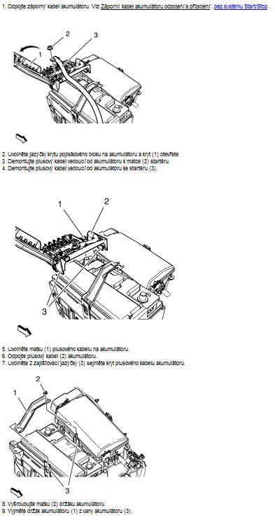

Fúúú, je to zo strany batérie, no tá musí von aj s jej plechovým lôžkom, aby sa tam človek dostal...

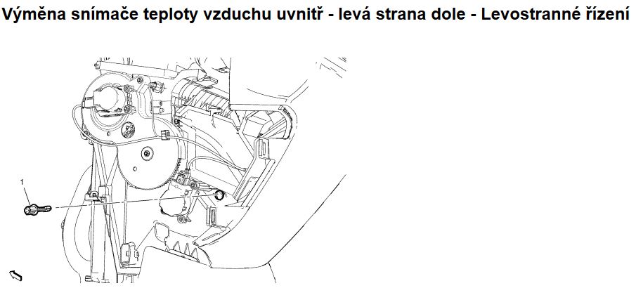

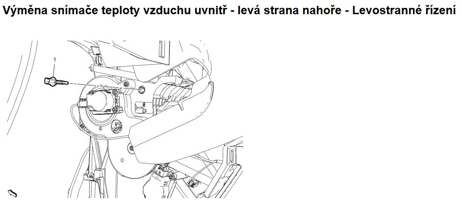

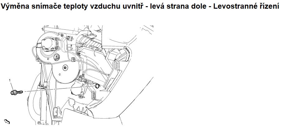

Ty jo super, děkuju moc. A že jsem tak smělý, nevíš náhodou kde je čidlo teploty v interiéru?
Je to pod krytom stĺpiku riadenia, z ľavej strany. Ty máš automatickú klímu, sú tam dva snímače
To jsou super návody...nedal by se poslat přes úschovnu na mail, abych Tě nemusel pořád otravovat?
