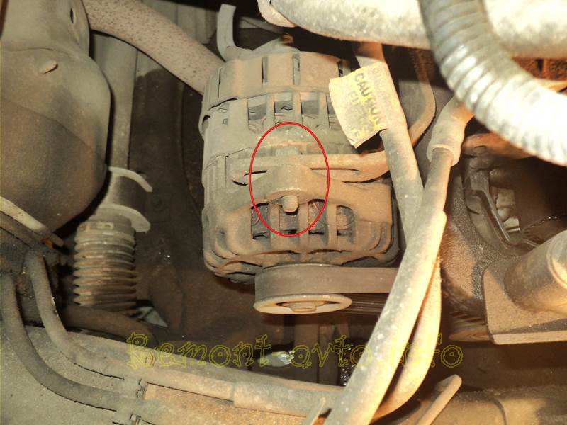

Díky moc. Vyzkouším to mýdlo akurat nevím jak ho napnu pokud bude volný. Pod auto se nedostanu. Jediné zhora ale tam není zrovna moc přístup u altiku.no uvidíme. Díky moc
Re: Pískání řemene Aveo 1.2 53kw 2007 poraďte prosím
Je volný, při větším zatížení alternátoru prokluzuje.
- Příspěvky: 16
- Registrován: ned čer 03, 2018 16:43
Nevíte zda se to dá dotáhnout normálně zhora ? Myslím že je tam na tom místě zrovna málo místa a nevím zda se to nedělá ze spodu.
Mám podobný motor 1.0 v Matizu, tam je vše ze spodu.
Pokud to máš stejné , tak je to bez kladky , napíná se polohou alternátoru. Klasika jako ve Š120
S tímhle bych byl trochu opatrný, on klidně může být správně napnutý a stejně pískat, protože altík není ve správné poloze vůči řemenu (může to být po nějaké ráně do auta, ale myslím, že i stářím vélemi, u altíku prý docela běžné). Takže přepínat už dost napnutý řemen mu moc neprospěje, navíc původní problém to neřeší.
Mám s tím bohaté zkušenosti, může se tam dostávat také vlhkost (s Escortem když jsem projel PP kolem kaluží, tak začal pískat jak blázen), u Clia delší dobu pískal až rupnul, po předpisovém seřízení nového to bylo pár měsíců bez písknutí, ale teď, jak je pod nulou, tak si zejména při akceleraci zase rád pískne (není se co divit, když je pod max. zátěží - vedle rádia běží zpravidla stěrače a foukání na max).
