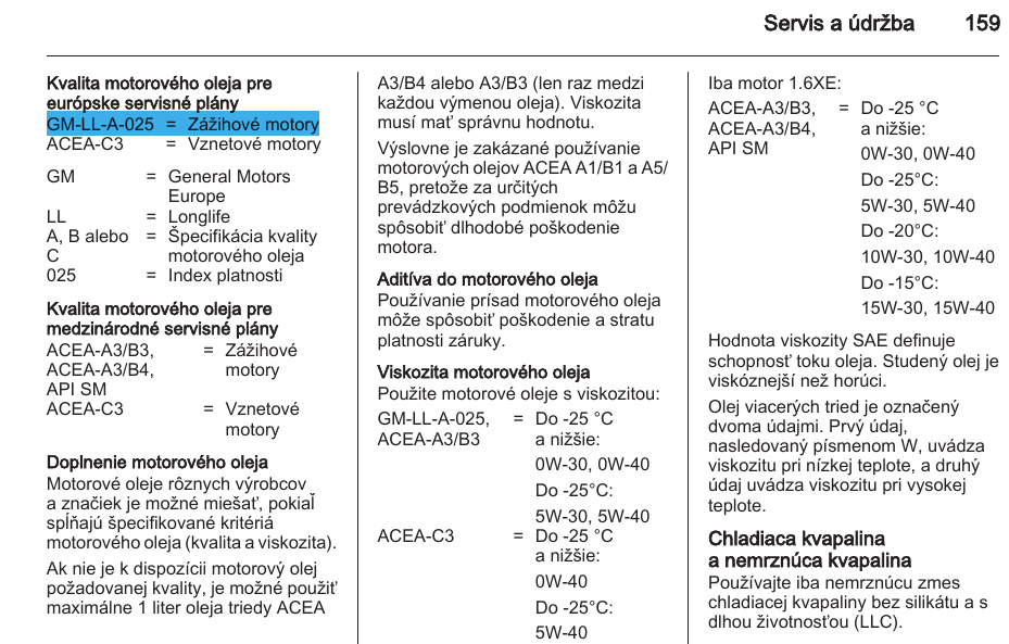

Ak 5W40, tak ktory?
Zaklad je podla manualu (Cruze 1.8 benzin / r. 2010) aby splnalo GM-LL-A-025.
Vela takych kde je na oleji napisane, ze splna GM-LL-A-025 (alebo dexos2) a zaroven 5L balenie nie je.
Moze byt QUARTZ INEO MC3 5W-40? Pripadne iny?
Ma to Dexos2, co predpokladam zahrnuje GM-LL-A-025.
