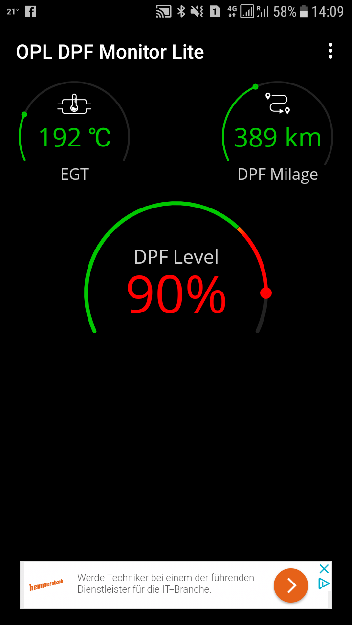

Zdravim len by som chcel dat na info ze App OPL DPF Monitor Lite funguje aj u Chevroletu. Teda odskusane s Chevrolet Cruze 2.0 120kw.
Tato appka vam ukaze stav vasho DPFka,Teplotu EGT a vzdialenost od posledneho vzpalenia DPF.
Je to dobra vec aby sa clovek vedel pripravit na vypalenie DPF a predlzuje tym zivotnost vasho DPF.
Spojenie je zabezbecene cez ELM 327 (biely)
