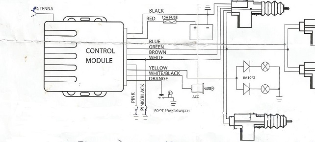

zdravim,nevie my niekto poradit,kupil som univerzalne centralne zamykanie na DO,po instalacii podla schemy nereaguje na dialkove,prud do riadiacej jednotky ide,aj kostra je dobra.Pridavam schemu centralu

asi by som najprv skusil ze ako funguje nasucho,. cize na stole a nie v aute
nemas istotu ze z Ciny ti to prislo dobre a v poriadku ....
vyskusaj ci ti reaguju prave a lave dvere navzajom (teda ked otvoris prave dvere (spolujazdec) mali by sa otvorit aj ostatne dvere atd)
a az potom skusal ci ti chodi antena a DO (moze byt aj zle umiestnena antena alebo nesparovane DO s jednotkou centralu)
