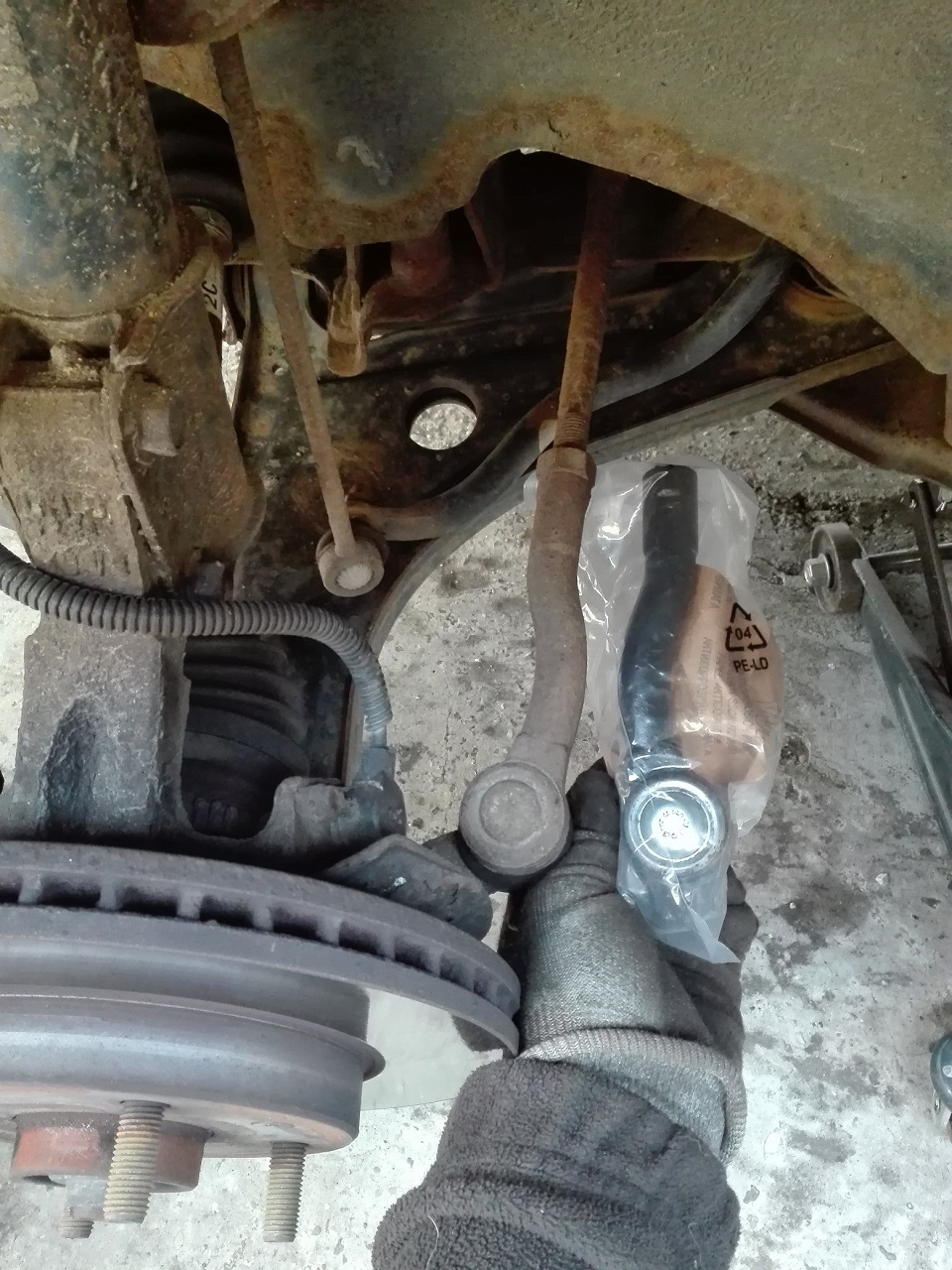

Dobrý den či večer, chci se podělit s mým dnešním malým problémem. Začal mi klepat kulový čep (LEVÝ) a tak jsem si ho nechal objednat u kamaráda v servisu. Čep došel tak jsem se jal opravovat. Bohužel se nestalo, ten člověk přede mnou nebo servisman co to asi měnil tak se asi spletl. Pro porovnání jsem vzal nový díl. Tak nevím co je správně. Krabice i díl je podle popisu levý. Tak zítra objednáme pravý a uvidí se co je vlastně správně. Kdyby se někomu chtělo hodit foto jak máte vy děkuji.
Jedná se o auto Chevy Lacetti 1.4 16v 2007 sedan

samozřejmě se dá splést všechno, raději mrkni do příručky, jak to má být
Měnil jsem tento kloub řízení na své Nubiře I rv. 1998 , ale už ji nemám a tak se nemohu podívat, nicméně mám pocit, že matka která utahuje kloub do těhlice byla u Nubi I otočená směrem nahoru a kloub byl rovný tedy dal se použít pro obě strany. Pokud by to bylo tak i u Nubi 3 je možné, že pokud to někdo měnil dal to tam obráceně...... i když si těžko dokážu představit jak narvat do konusu něco obráceně....... ale jde to když ne menší silou tak větší silou určitě
taky jsem nacpal H7 do světlometu Forda Mondeo obráceně...... a ani jsem moc netlačil

Jako laik a blbec se zeptam - a nejde to stejně použít ? Já z obrázku chápu že na konci toho bazmeku je nějaká matka, kterou nastavuješ délku takže bys to dokázal srovnat ? Pak tvar zohýbání mi připadá jako designová fičura, já bych to udělal jako rovnej klacek.

Ano ano je to pravda, je to použitelný na obě strany i když ten průhyb je opačně. Jen si myslím,že ten průhyb je tam kvůli tomu jak zatočíš plný rejd tak disk jde až do hrany tak proto tam asi bude ten průhyb. Plecháčům to nevadí ale chtěl jsem tam dát alu kola a ty dřela. Alu jsem zkoušel 7 palců široká ale plecháče jsou 6 palcové, jen z toho důvodu jsem je nevzal,že dřely.
Možná ten pán přede mou co vlastnil vůz nechal opravit v servisu čepy a borec co to dělal to zaměnil jinak si to neumím vysvětlit.
Rišo příručku prostuduji ale myslím,že to tam asi nebude. Dnes jsem dojel ke kamarádovi a přišel zase ten samý levý čep a je úplně stejný ,takže k záměně dílu ve skladu při balení nedošlo. Je to čep značky Moog
