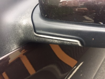

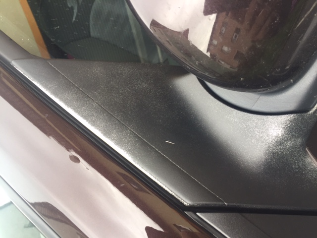

Zdravím,
mám takový problém s plasty u zrcátek, nejprve jsem to vypozoroval u zrcátka na straně řidiče a nyní už i na straně u spolujezdce. Plast uchycení zrcátek jakoby bělá a vypadá to hrozně nehezky. Jakoby se mění z černého plastu na bílý.. Chci se zeptat jestli s tím máte někdo u Cruze stejnou zkušenost? Auto mám teprve 4 roky a to opotřebení mi přijde na tak mladé auto abnormální. Tohle jsem neměl ani u svého 13 let starého renaultu a nikdy jsem to zatím u nikoho ani neviděl. Připadá mi to jako nekvalitní použité plasty už z výroby.
Na ukázku přikládám obrázky.
Díky za odpověď.

Vzhledem k tomu, že to není v celé ploše toho plastu, ale jev místech "dotyku", tipuji na abrazivní působení nějakých nečistot v prostředí, kterým jezdíš, nebo agresivní kapalina v ostřikovačích... Případně vyšisované od sluníčka, pokud ty (zatím) nenapadené plochy jsou aspoň někdy během dne ve stínu (zrcátka). Případně to vypadá, jakoby něco odlétávalo od kol (když se za jízdy vytočí z blatníku ven), je to zasažené zhruba v tom směru...

Tohle je ale držák zrcátek a ten lakovaný není. Lakovaný je jen zadní kryt zrcátka (podle fotek a i u mé Leganzy to tak je).Pantaleon píše:Ja som to reklamoval. Pekne mi to prestriekali. Teraz po dvoch rokoch sa to ukazuje znovu. Striekať to už budem pravdepodobne sám.
Jinak existuje nějaký spreje na oživení těchhle plastů a i chvíli to vydrží "černé"...

Měl jsem to samé. Stříknul jsem to plasti dipem a mám klid.

Jak jsem již psal...použij Plasti Dip. Mám již rok a spokojenost.

Na tohle je jednoduchý fígl. Stačí koupit oživovač plastů od Sonax a je po problému.

Já jsem to natřel barvou, která se používá na opravu školních tabulí.

Zafarbí. Použil jsem to na Leganze a vůbec to nebylo poznat.imperator píše:a ten oživovač normálne zafarbí tie biele časti kde je olúpaný lak ?

Natřel jsem to dvakrát a drží to dodnes a je to více než 2 roky. Prošlo to myčkou i ručním mytím.imperator píše:Super - tomu hovorim spravny ozivovac - tak to kupim a mal by som mat vystarane - a drzi to aj na dazdi alebo aj automaticku umyvacku ? Myslis ze toto je lepsie nez tu odporucany plastidip ?
