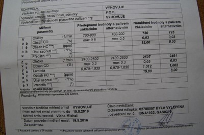

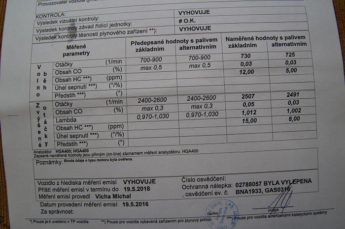

Rozhodně řeš problém záruční opravou. Na druhém autě doma máme plyn BRC v 1.6 motoru a baští nám to 7-9 litrů plynu. Musel jsem čekat na systém 14 dní, než to v Itálii vyrobí přesně na auto, žádný univerzál tam nemáme, což u tebe bude asi stejně. Posílám fotečku emisí z našeho čmadikola na Polský plyn.

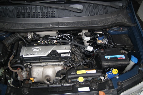

rudla: Hyundai Matrix 1.6

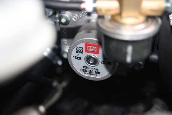

systém LPG: BRC genius MB 1200 T-H20
